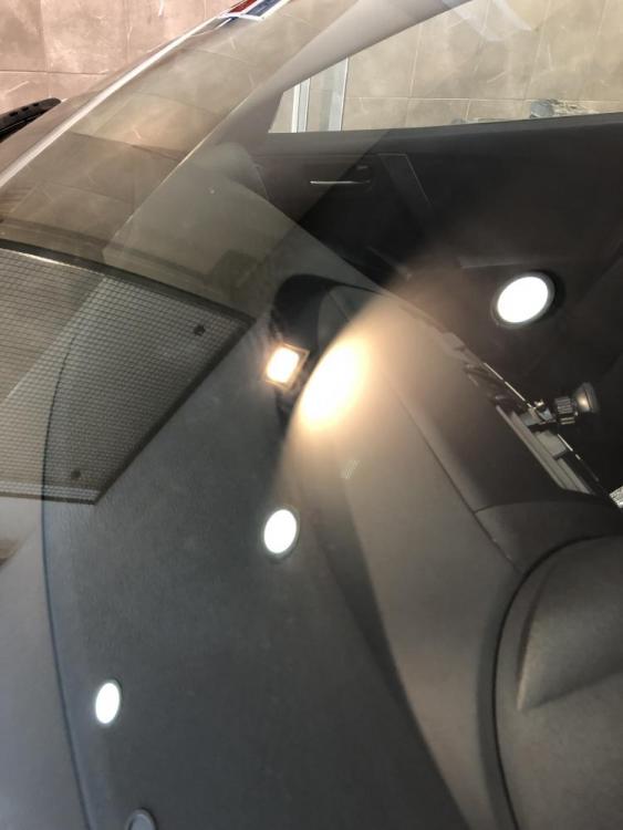

Ön camın tam önüme gelen kısmında epey uzun bir çizik var uzun zamandır. Sanıyorum garip bir taş ya da bir cam parçası sileceğe sıkıştı ve çalıştırınca sağlam çizdi. Çizik, tırnağa takılacak kadar derin ve göze batıyordu. Epey bir araştırdım ama görüştüğüm her yer, bu çizik geçmez, çok derin boşuna uğraşmayın, ya camı değiştirin ya da bununla yaşamayı öğrenin dedi. Geçenlerde instagramda karşıma çıkan reklamlardan biri dikkatimi çekti. Cam çizik giderme videoları vardı. Baktım mekana Ataşehir'de. Eve 5dk mesafede. Bugün randevulaşıp gittim adamın yanına. Adam çiziği epey inceledikten sonra geçer bu dedi. Fiyatta anlaştık. 400 dedi, 350 ye el sıkıştık. İşleme başladamadan önce bazı tedirginliklerim vardı, onları sordum.
- Ana çizik ve haricinde ufak çizikler %100 gidecek mi?
- Silecekler, bu işlem bittikten sonra yağmur ve cam suyunu temizlerken performans kaybı yaşayacak mı?
- Ufak, taş çarpmasından oluşan çukurlar kaybolacak mı?
İlk iki sorum için olumlu yanıt aldım fakat taş çarpması izlerinin bu işlemle gitmeyeceğini, hatta işlem bittiğinde kullandığı kimyasalın beyaz beyaz bu ufak çukurlarda olacağını ama bir iki yıkamadan sonra gideceğini söyledi. 4 saatlik bir işlemin ardından aracı teslim aldım. Çizik tamamen gitmişti. taş atıklarının içlerini, iğne ucu kadar beyaz beyaz noktalar halinde görünce biraz tırstım ama alkol ve bir iğneyle bu beyazlığın gittiğini görünce rahatladım. Eğer camında rahatsız edici çiziği bulunan ve kurtulmak isteyen arkadaşlar varsa tavsiye ederim. 4a academy ya da 4a concept diye geçiyor sanıyorum.

Başlık sahibindeki derin çizik nasıl yokolmuş? Eğer çizikler kaybolmazsa para vermem. Garanti veriyorlar buna
Seryum oksit ile ikinci katı süngeri düz tutarak yapıyor evet ama kadının dediği şuydu. Seryum oksit ilk başta iyi. Zamanla cam matlaşıyor diyor.
Olimpiacam’dan gelen mail. Lamine cam yüzeyinde bir katman tabaka olmadığını, kılcal çiziklerinin silinebileceğini söylediler. Daha derin işlemlerde cam optiğinin kaybolabileceğini de söylemiş.
Rezistanslı cam. Tamamı kılcal çizikti. Yüzde 90’ı kayboldu. Seryum oksitle uygulama değil bu.
Böyleydi
Sildirdikten sonra böyle oldu
Sildirmeden önce ters açıdan da böyleydi
