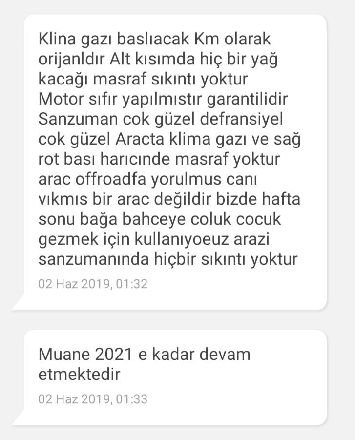

Mesaj attım satıcıya.
Belirtilen km, orijinal km mi mil mi, motor, şanzıman takozu, balata, diskler ne alemde gibisinden, geri dönüş olmadı. Yarın bi arayacağım.
Açıklamada,  jeep garage'ın elinden geçtiğini yazmış. Contanin sağlam olduğunu hararet yapmadığını özellikle belirtmiş, kafama o yüzden yattı. Genel anlamda malının arkasında gibi ama tee Nevşehir'den kalkıp eli boş gelmek üzücü olur.
Aracı bu kadar donatıp (zorlu) off-road yapmamak pek inandırıcı gelmedi tabi.
Fiyat da uygun, ucuz etin yahnisi olma ihtimali var gibi.

Klima büyük ihtimal faal değil, ya kompresörü bozuk ya da bir yerlerden kaçırıyor. Rot başı muhabbeti ayrı bir tutarsızlık.
Güvenemedim, hafif yapılı, 4.0 motor 40-45 arası bir araç olacak, büyük ihtimal.
