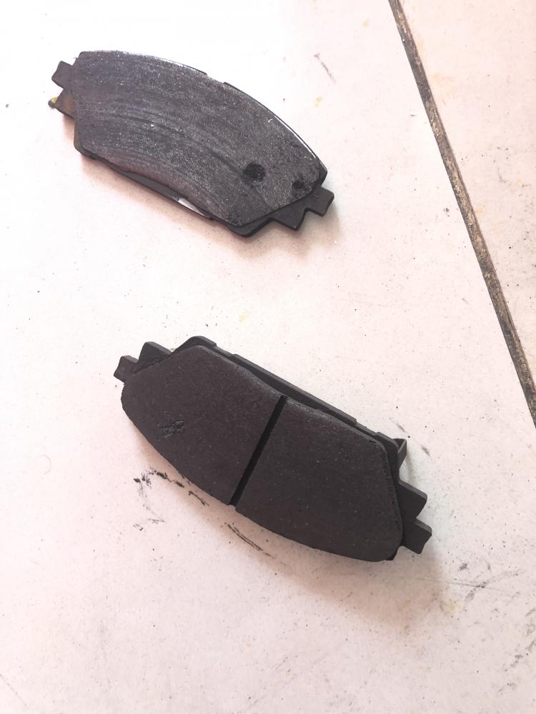

Ekte 56000km değişimini yaptığım(ilkini 30000km değiştirmişti servis) orijinal Mazda Ferodo fren balatasının fotosunu gönderiyorum ve tecrübesi ve bilgisi olan arkadaşlardan akıl almak istiyorum.  bu balatalar aynı diskin iki balatasıdır. bir tanasindeki aşınma muazzam. dümdüz ayna gibi olmuş bu balatanın karşısındaki balata ise bundan daha az aşınmış ortasındaki ince oluk halen duruyor.
Soru şu aynı diskte iki balatanın aynı ölçüde aşınması gerekmez mi? Birisi tamamiyle bitik diğeri buna göre daha az aşınmış. Bu bir problem mi? Eğer öyleyse sebepleri neler olabilir?

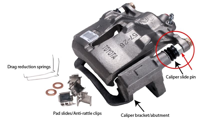

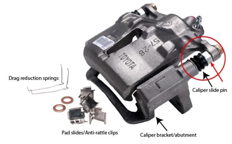

Kuvvetle muhtemel kaliper pinlerinizden birinde sorun var. Rahat bir şekilde ileri geri hareket etmesi gerekirken, sıkışıp kalmış olabilir. Bundan sebep, aşırı ısınma ve fren performasında kayıp da oluyordur. Bahsettiğim pin, aşağıda kırmızı ok ile işaretlediğim pin.
5-10 dakikanızı ayırıp aşağıdaki videoları izlerseniz, fren sisteminin tam olarak nasıl çalıştığını basit bir şekilde anlayabilirsiniz. Benim şahsi görüşüm, kendi aracınızın bakım ve servisini yapmasanız da, ayağınızla frene her bastığınızda aslında nelerin döndüğünü bilmenizde fayda var. Fazla bilginin zararı olmaz sonuçta.
