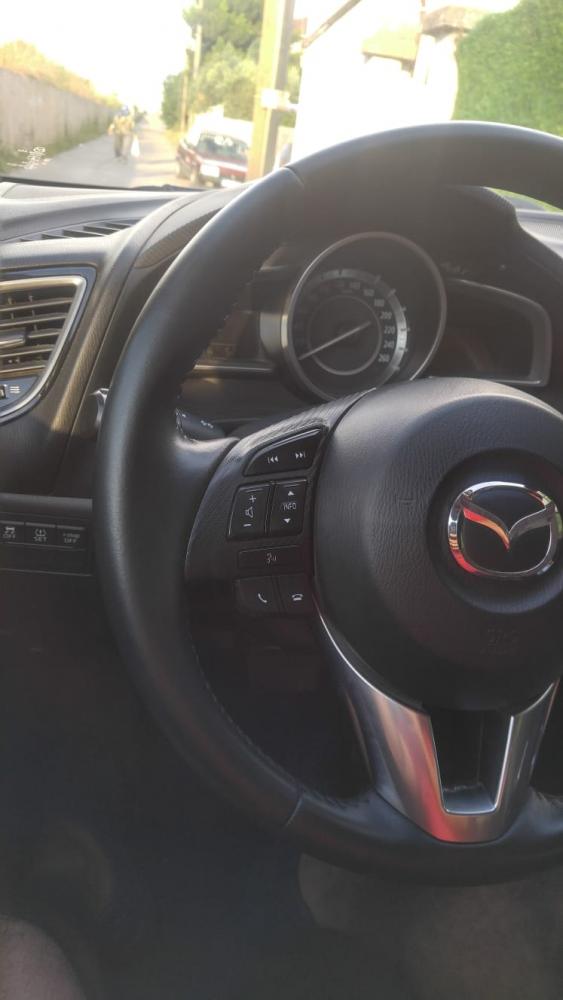

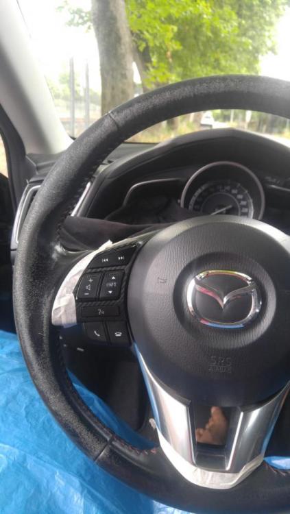

Malum 3. Nesil direksiyonda boya atması yaşanıyor. Bunu bir süre araştırdım. Bir firma boyama için 450tl para isteyince alelade bir boya alıp boyamaya karar verdim. Araştırma yaparken bu işe özel boya üreten bir yer buldum. Bir kaç uygulama videosu izledikten sonra kesinlikle işe yarayacağını düşündüm. Ben siyah boya istiyorum dememe rağmen özellikle marka model bilgisi istediler. Aracın orjinal rengini yapıp göndereceğiz dediler. Pakette zımpara, temizleme kimyasalı, boya, sünger, bakım sütü, eldiven set olarak geliyor. Uygulama boya kurumasını beklediğimiz için yaklaşık 3 saat sürüyor. Ancak aracın başında toplamda 1 saat geçirmeniz yeterli. İşlem çok basit. Sonuç benim acayip içime sindi. Başlamadan önce foto çekmeyi unuttum zımparaya başladıktan kısa süre sonra aklıma geldi. Direksiyon bu kadar kötü değildi, ama buna yakındı. Sonuç fotoğrafı sütten 1 önceki hali, sütten sonra bir miktar daha renk matlaşıp yumuşadı. Şimdi kullanımını gözlemleyeceğim, bir aksilik olursa bilgi vereceğim.

Benim özellikle sol elin geldiği yer kötü olmuştu, sürekli tuttuğum yer. üzerine birde balıkçılık var, ellerimde ne kadar dikkat etsemde tuz kalıyor sanırım çabuk gitti boyası. kaplatmayı bende düşündüm ancak bende tam tersi dolgunluğu sevmiyorum. kaplatan arkadaşların araçlarında deneme şansım oldu garip geliyor. el alışkanlığı sanırım.

Aslında üretici üzerine bant çekerek kurtarabileceğimi belirtti ancak ben dikiş aralarında renk farkı oluşsun istemedim. Bu nedenle maalesef kırmızıdan vazgeçtim.
Ben de kendi aracımda benzer bir uygulamayı zımparalamadan yaptım, baya güzel oldu. Sizinki iyice yeni gibi olmuş, zımpara ile çizikleri yok etmek çok mantıklı. Bu ürün setinin markası nedir?

Facebookta Oto deri bakım ve onarım boyaları yazarsanız ilk çıkan grupta hem uygulama videolarını, hemde iletişim bilgilerini görebilirsiniz. Sadece direksiyon değil koltuk ve torpido gibi aksamların hem tamirat hemde boyama uygulamaları mevcut. dönüşlerin hepside çok iyi.
