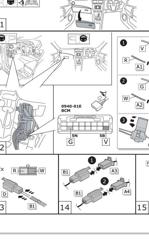

BCM ye yan ortadan giren sokette Sarı (kırmızı çizgili) kablo ile Mavi (bordo çizgili) kablolar kapı kilit kabloları. Kilitlerken biri artı diğeri eksi iken, kapı açılırken polarizasyonu ters döner.
Ayak altı ambiyans aydınlatma için servis bültenini ekleyeyim, bu şekilde yapabilirsiniz.  Kapı kilit için bahsettiğim kablolar da şekilde gösterilen sokette bu arada.
