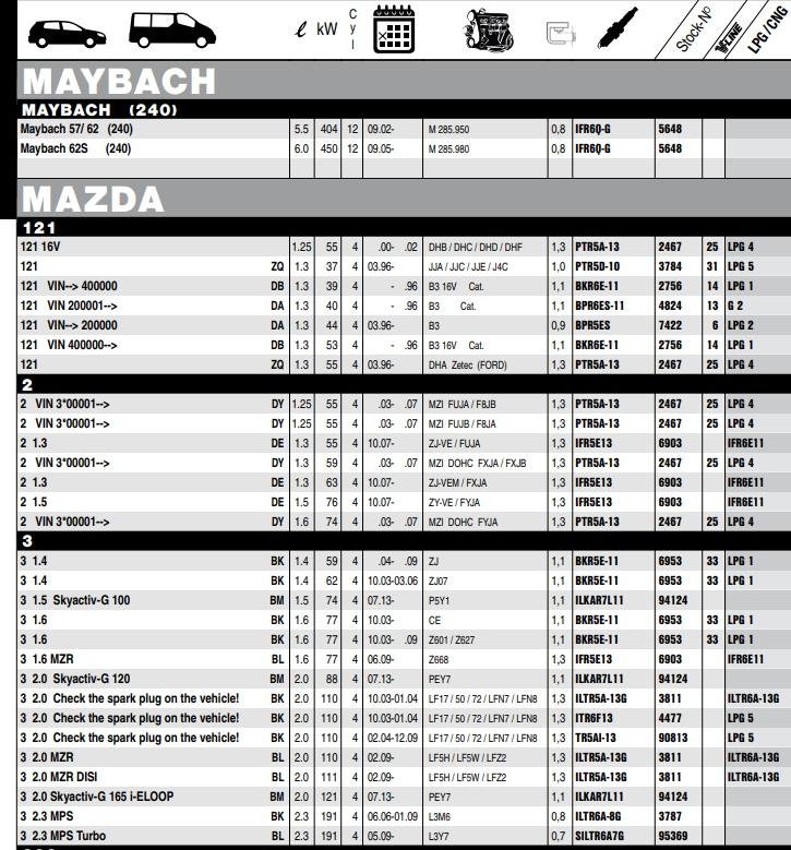

SlayerX
bosch alacaksanız bosch car servislerden alın, çakması piyasada çok olabiliyor. onun dışında orjinali ngk veya denso.
NGK'lar 100k yapıyor seti 360tl-400tl civarı, boschlar 30k yapıyor ve seti 200 lira civarı. düşünmeden NGK alırdım (aldım da).
https://www.ngkntk.com/tr/destek/indirmeler/#Catalogs
buradan kataloğu  indirip doğru motora karşılık gelen bujiyi bulabilirsiniz.
ayrıca katalog sayfasını resim olarak ekledim
zevgarli
10 saat önce, SlayerX :
Teşekkür ederim detaylı bilgi için. En uygun 506 liraya buldum ngk. Bosch servisten gayet uygun fiyat aldım. 190 TL. 20 bin km yapmadan aracı satabileceğimi düşünerek Bosch mantıklı geliyor.
