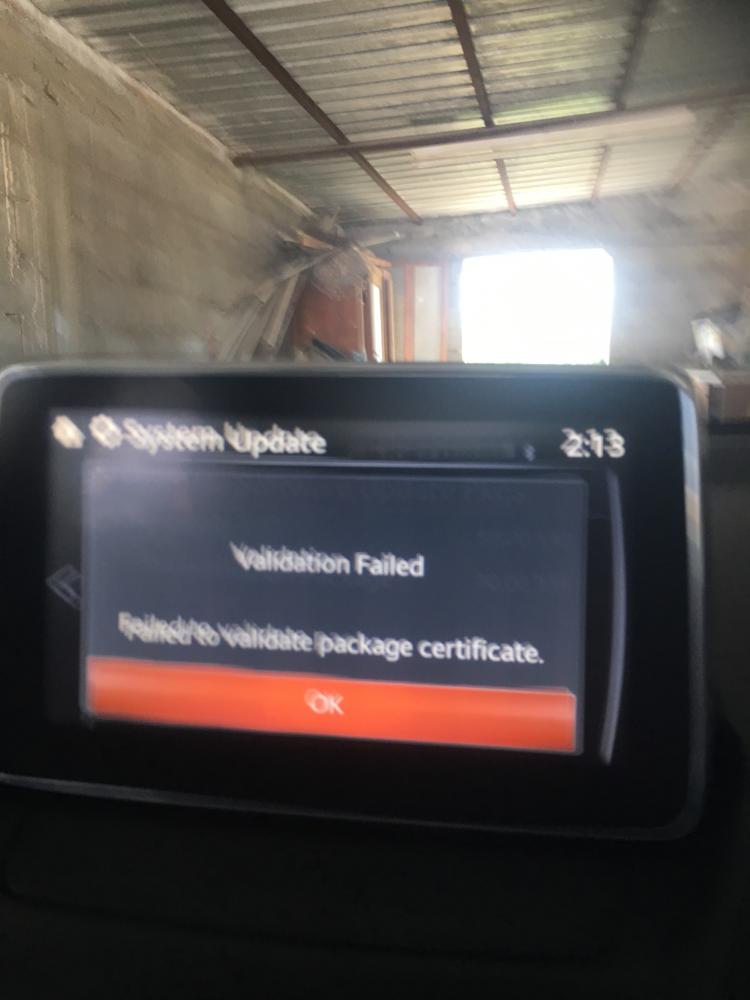

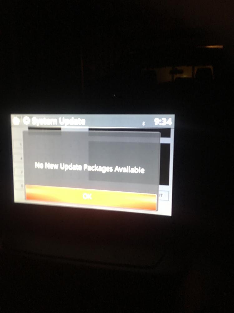

Merhaba benim Mazda 2 (Demio) 2015 aracım var... Multimedya güncellemesini yapamıyorum... 56.00.512A İnstallation ve 56.00.512 Failsafe atmaya çalışıyorum usb görmesine rağmen dosyaları bulamıyor acaba bunun sebebi mevcut sürümün daha eski olup arada başka güncelleme yaptıktan sonra mı son sürüme geçilmesi gerekiyor bilen var mı?

Benim arkadaşım Mazda3 2014 var... Japonyadan gelme onun aracı a yüklediğin aynisini yapmaya çalışıyorum olmuyor...
Sorunu buldum sanıyorum benim aracın zaten 56 versiondan yeni 59 version yani benim EU 59 version bulmam gerek yardımcı olabilirmisiniz?

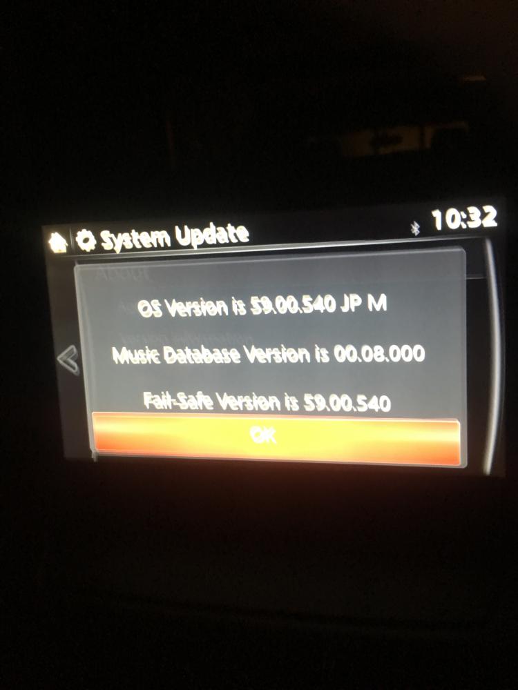

Sizin aracınızın şu an ki versiyonu tam olarka nedir? fotosunu aracın ekranından çekip gönderir misiniz?
Gönderdim yazışmamızın ilk sayfasında en yukarıda
OS Version is 59.00.540 JP M
Music Database Version is 00.08.00
Fail-Safe Version is 59.00.540
Şimdi, huseyinbabayid :
Birincisi JP firmware e EU yükleyemezsiniz, ikincisi de versiyonu 59 dan 56 ya indiremezsiniz. Ancak 59.00.540 JP üzeri bir firmware yükleyebilirsiniz.
