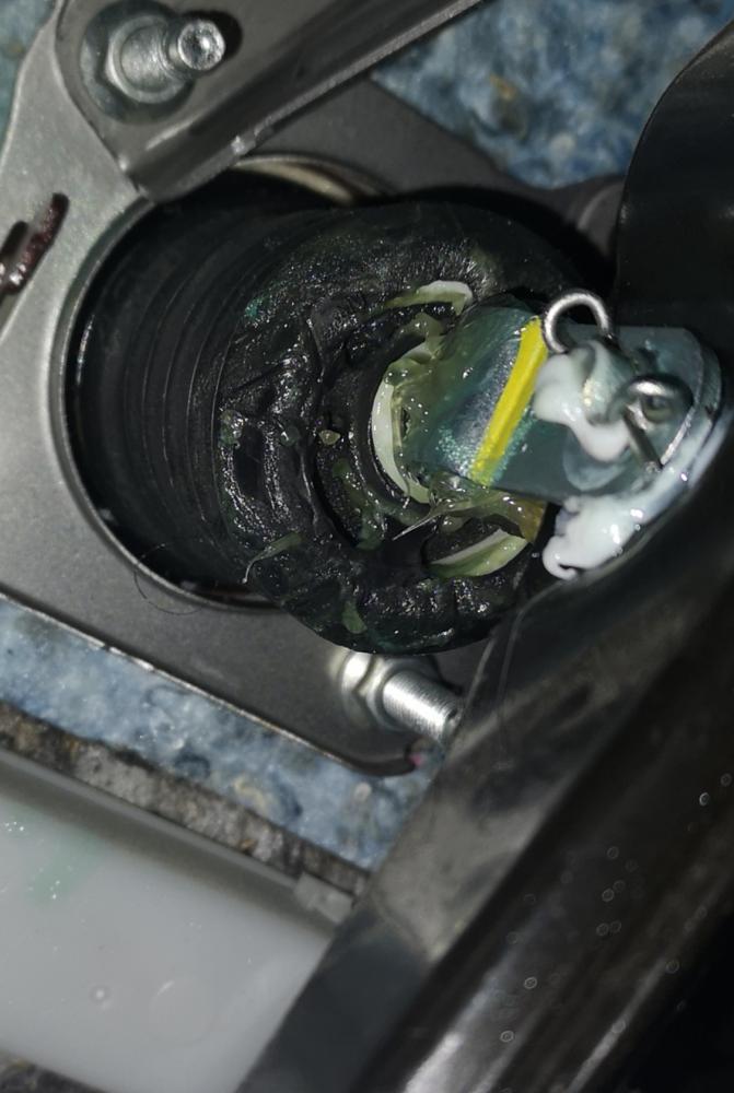

2 hafta önce serviste 4 yıl bakimiyla birlikte ön fren diski ve balataları değiştirdim. Servis sonrası fren pedalına basıp çektiğim anda bir vakum türü bir ses duymaya başladım. Disk ve balata değişene kadar 4 sene boyunca keyifle bindiğim arabam beni kendinden soğuttu 2 haftada. Gecen cuma da tekrar servise götürdüm. Fren deki hava i kontrol edip ve pedalı yaglayip geri verdiler. Tekrar binip kontrol ettiğimde aynı şekilde sorunun devam ettiğini farkettim. Acaba bu durum yeni değişen fren diski ve balata için normal midir? Yada bir hatamı var anlamış değilim.

  • Teşekkürler 1
Keşke 5,10 saniyelik bir video koyabilseydim buraya. Şöyle tarif edeyim. Araba durduğunda ve çalışır haldeyken fren bedalina bastigimda, pedal dibe gidene kadar hava sesi geliyor. Orası normal. Geri çekitigimde ayağımı ve fren bedali en  son geri konumuna geldigi anda vick diye bir ses geliyor. Yavaş bıraktığımda pedali yada dip konuma kadar basmayıp pedalı yarı yapıp geri geldiğinde duyulmuyor. Normal bir hareket anında  dip pedal ile durup hızlı bir şekilde ayağımı çektiğimde yine vick diye ses geliyor. 2 hafta öncesindeki balata ve disk değişimine kadar hiçbir sorun yoktu.

Bunun sebebi fren yayının gıcırdaması gibi. WD40 ya da sıvı gresle geçecek birşey.
 Gözüme pedalin bağlantı kısmındaki yırtık takildi. Ses e bu yırtık sebep olabilirmi?
Bir saat önce, g3z3g3n1616 :
Olabilir. Birşey diyemiyorum, sıvı gres sıkın zararı olmaz.

Bugün yine götürdüm servise ve sonuç olarak Fren ana merkez silindirli değişecek.  Hatalarında kabul etmiyorlar. Neymiş '' Zaten orda bir sorun varmış, biz disk balata ve firen hidrolik yağını değiştirince ortaya çıkmış'' deyip siyrildilar. Neyse ki 4 senelik yaptirdigim servis anlasmamin bitmesine 5 ay daha var. Sorun ne olursa olsun tüm masraflar onlara ait yani.

Dün yine servise götürdüm ve sorun çözülemedi arkadaslar, yani yapamadılar diyebilirim. Mazda yetkili ana tedarikçi simi artık onları aramışlar 1, 2 ay içinde servise gelip sorunun ne olduğunu inceleyip çözecekler.

Mekanik işlerden anlamıyorlar. Çünkü bizim ustalar gibi bu işin mutfağında yoğrulmuş değiller. Okuluna giderler sonraki mesleki yaşamlarında yaptıkları iş değişim. Yağını suyunu kapısı cami vs gibi. Sesin geldiği nokta tam olarak fren pedalindan sonraki bağlantı noktasi.  Hergun kullandığım için ses yoğunluğunu o bölgede hissediyorum. Fren pedalı dip konumdan normal konuma gelene kadarki mesafede çok net ve sesli bir şekilde plastik sesini anımsatan vick diye bir ses. Benim tahminim fren diski, balata ve fren yağı degistirilirken yanlış bir ayarlama yaptılar. Bu yanlışlık fren sisteminde fren servesu na hasar verdi. Sanırsam da biraz tuzlu bir masraf olduğunu düşündüler ve kendi ceplerinden çıkacağı için mazda yetkili tedarikçi ye yaşalacaklar. Biliyorum çünkü benim kayinconun M6 sının ön, arka fren diski ve balatalarında pas var diye garantiden değiştirdiler. Yoksa 1 sene sonra granti bitiminde servis anlaşması gereği kendi ceplerinden çıkacaktı.

Arkadaşlar sorun çözüldü. İsimleri Türkçe nedir bilmiyorum ama fren pedalindan sonraki tüm parçalar değişti. Son servis ile arabanın %90 tüm fren sistemi değişti yani öyle diyim. Arabamı yeniden sevmeye başladım. Yeni kasa skoda octavia yada super B Planlarımı rafa kaldirip mazda aşkı ile yola devam ediyorum 😁
