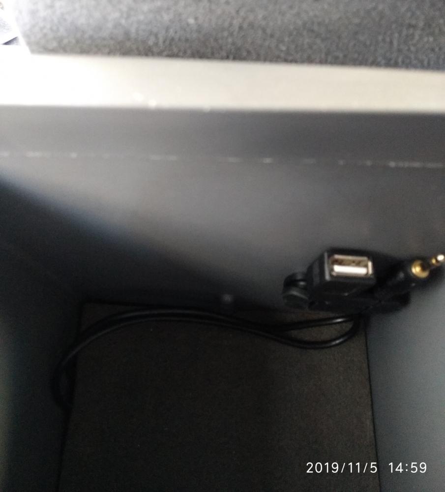

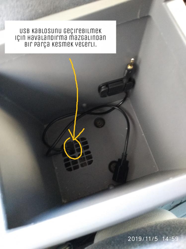

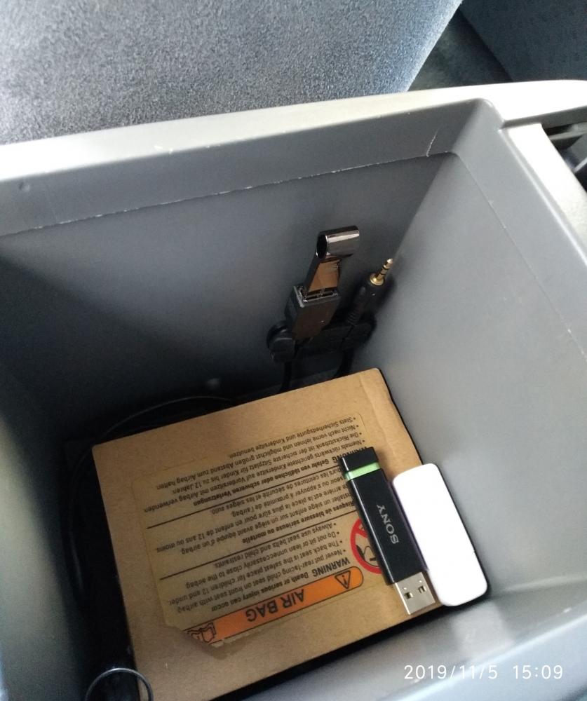

Merak eden veya yapmak isteyen arkadaşlara örnek olması açısından, kolçak içine sabitlenmiş hali bu şekilde. Küllük içerisine yapılan örnekler var ve daha orjinal görünüyor ama küllük işlevini yitiriyor ve USB taktiginizda, küllük kapağı kapanmıyor. Bence en pratik, en uygun olan benim yaptığım.
