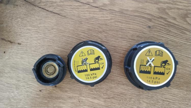

Resimde göreceğiniz üzere kapak elimde kaldı.
Mazda (öpücüklü)OEM no; Z60115205A
Ford OEM no; 3M5H8100BE (kapağın üzerinde yazan yazı, ülke de yok)
Ford'un Türkiye de 3M5H8100AD OEM numaralı kapakları birebir aynı amaa basınç değerleri farklı.
Bizim araclar için olması gereken değer; 100 kpa, 14.5 psi.
Ford'un piyasada satılan kapakları 145 kpa, 21 psi.
Farklı basınçlı kapak kullansanız ne mi olabilir?
En zayıf noktadan atar.
Bu artık, silindir kapak contası mi olur, radyatör mu olur, devir daim pompası mi olur, kalorifer radyatörü mu olur, şansınıza kalmış.
(Ford kapağın uyumlu olduğunu idaa eden bir arkadaş 'bu kapak daha sağlam abi, o yüzden basınç yüksek' tarzında birşey söyleyip, 17 TL'lik kapağa 100 TL çekerek @Servet abiyi ve beni biraz gülümsetmisti)
Geçen sene içerisinde devir daim pompası ve kalorifer radyatörünü degistirdigimi de belirteyim.
Hal böyle olunca, 3-5 yetkili servis aradım. 1'i sipariş veririz 350 TL ye bı kaç haftaya gelir dedi, diğeri de ellerinde bir adet kaldığını 303+KDV fiyatı olduğunu söyledi.
5 euroluk kapak için sizi zengin edeceğime yurtdışından sipariş veririm dedim ve kargo bugün geldi.
Aliexpresi boşuna aramayın, yok :)
Spareto diye bir yerden aldım.
Ne olur ne olmaz diye 2 tane de yedek sipariş verdim.
Değişim;
Kapağın, yedek depoda takılı kalan kısmını çıkarmak için karga burun tarzı düz, ince uçlu bir alete ihtiyacınız var. Sağa doğru biraz zorladiginizda dönmeye başlayacaktır. Kapak dişlerden kurtulunca aşağıya çöküyor, sabaha kadar da dondurseniz çıkmaz. Kuvvetli bir şekilde yukarı doğru çekmeniz gerekiyor. Yukarıya çekmeden önce o bölümü iyice ufleyin, yada elektrikli süpürge ile çekin. Plastik parçaları suya karışmasın.
Yedek su kapağiniza dikkat edin beyler!

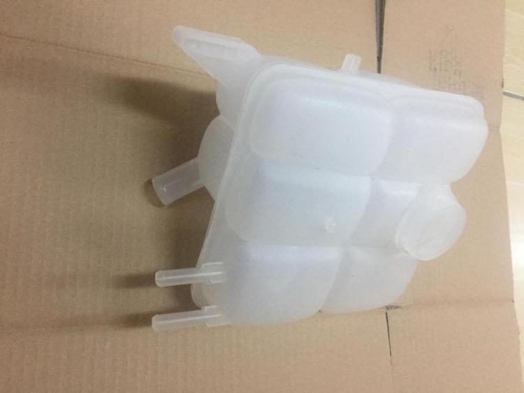

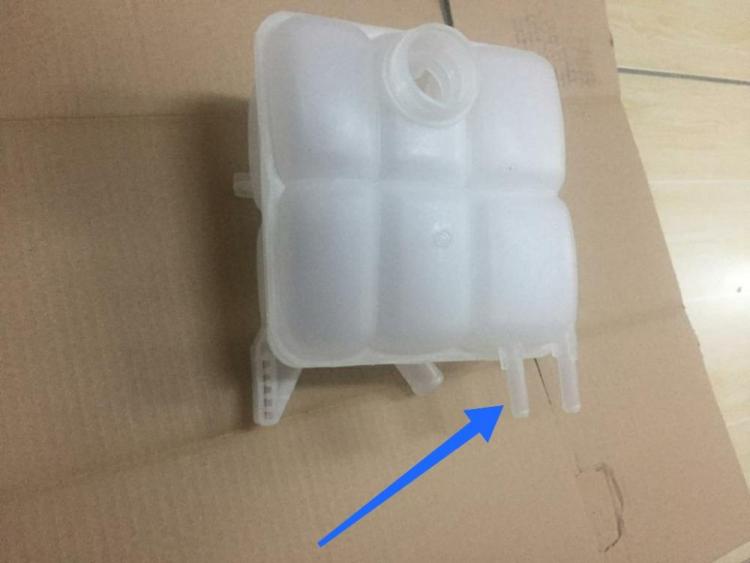

Gerekli ürün bu gibi.
Sol alt kısımda sıkıntı yok ama kapağın alt tarafında kalan bağlantı yerini göremediğim için emin olamıyorum.
Satıcıdan canlı resimleri alabilirsen daha sağlıklı olur.

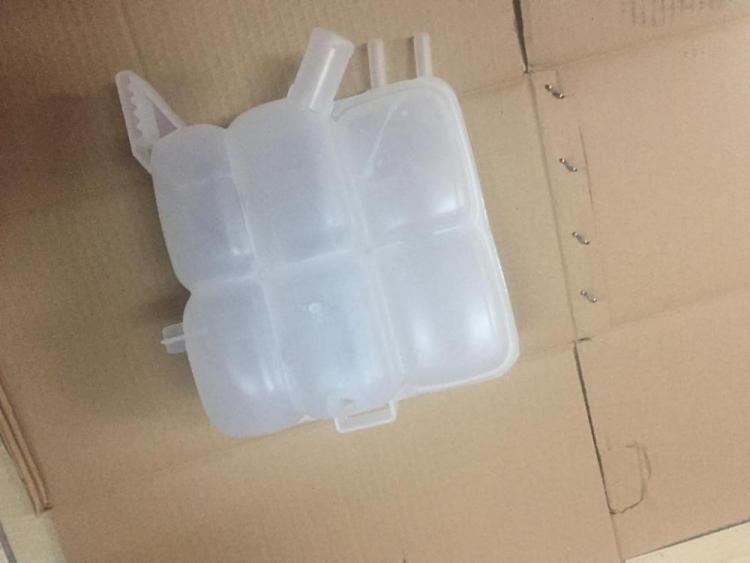

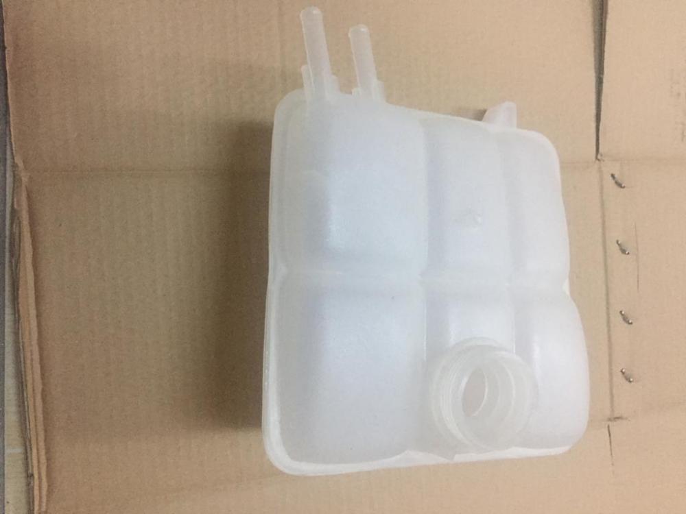

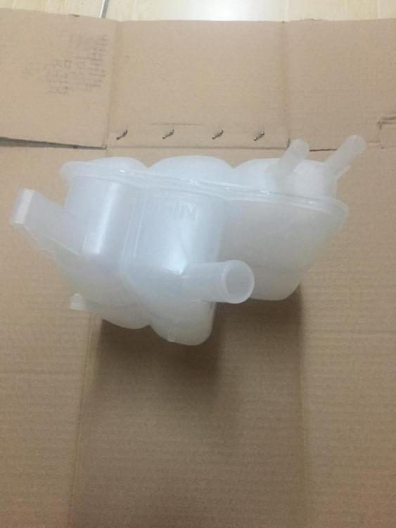

Bu satıcı resimleri attı. Gördüğüm kadarıyla tam uyumlu ürün. Markası Euro Himpex'miş. İhtiyacı olan değerlendirebilir.
4 saat önce, quiteguide :
n11.com'dan ford focus - c max benzinli radyatör yedek su deposu seçtim! Alışverişin Uğurlu Adresi'nde fiyatlar harika!
https://urun.n11.com/oem-yedek-parca/ford-focus-c-max-benzinli-radyator-yedek-su-deposu-P157440154
Ürün tip olarak doğru ama kalite olarak nasıl acaba? Araca hararet filan taptırmayalım sonra.

Genleşme kabındaki sararma nedeniyle linkteki focus-cmax uyumlu genleşme kabını aldım.
Kapak takılan bölüm biraz kısa.Bizim arabada kapak takılan bölüm yukarı doğru biraz daha uzun. Onun dışında ölçüler, hortum yerleri vs. birebir aynı.
Kapağı sonuna kadar çevirerek kapattım. Biraz dolaştım.Yoğun trafikte dur kalk yaptım. Ama hava soğuk olduğundan bir sorun yok. Eksilme de yok.
