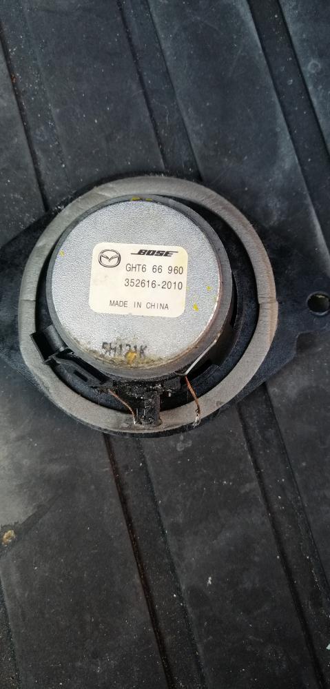

mazda 3 bose sistemde arka camda üç tane hoparlör var. sağ ve sol hoparlörün kodu bu. bende sağ taraf patlak, yerine dandik bir sey taktıydım ama o da cızırdamaya başladı. yurtdışında 30 dolar  civarlarına bulmak mümkün ama memlekette yok sanırım. aslında garanti devam ediyor ama hic o konulara girmek istemiyorum. bu konuyla ilgili muadil speaker tavsiyesi olan var mı? ölçmedim ama sanırım 6 inç ve 15 cm civarlarına tekabül ediyor.
teşekkürler
google'da yaptığım aramalarda da hoparlörün kaç ohm ve kaç watt olduğuna dair bir sonuç bulamadım. tahminim 8 ohm olabileceği yününde. tam emin olmak için sağlam olan hoparlörin birisini ölçebilirsiniz. sonraki aşamada kalitesine güvenilir, ismi bilinmiş bir markanın aynı ohmajda bir ürünü seçilebilir.

teşekkürler hocam, dediğiniz gibi olabilir. ayrıca  ben de detaylı bir bilgi bulamadım. söyle yerler var ama fazlası yok.

ben ankara ulus'ta meşhur konya sokak'ta bi yerlerde yaptırdım. adam orjinal hoparlörün üzerindeki soketi söküp yenisine taktı. o kadar da iş bilmez değildir herhalde bilemedim. diğer taraftan zaten dandik bir hoparlördü ondan da olabilir ama söyle kaliteli bir seyler taktırmak istiyorum. ulus'a gittiğimde hemen her esnaf cahilliğimi görünce zaten hepsi aynı çin mali fark etmez diyip gönderiyorlar:))
bu arada o hoparlör kolay kolay patlamaz, mazda sağolsun alta herhangi bir muhafaza koymadığı için bavul vs yüklerken soketi kırmışım.  aslında hoparlör sağlam ama kablolar vs kırılıp koptuğu için tamir edemediler. lehim vs de kar etmedi nasıl bir kablolama söz konusuysa artık ip gibi bir şey, değişmek zorunda kaldım. bilgi olarak dursun.

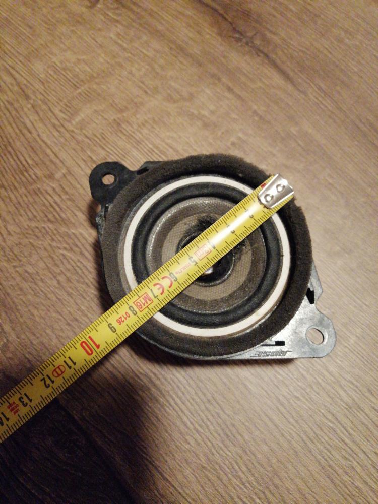

Hoparlörün çapı 3 inç gibi görünüyor ( montaj adaptörünü yok saydığımızda ) Kitapçıkta müzik sistemi ile ilgili güç ve ohm bilgisi varmıdır bilmiyorum. Mehmet beyin dediği gibi sağlam olanın omajını bir ölçü aleti yardımı ile kolaylıkla ölçebilirsiniz. Geriye kaç watt lık bir hoparlör olduğu kalıyor.

8 cm lik hoparlör olsa ne olur olmasa ne olur bence :)

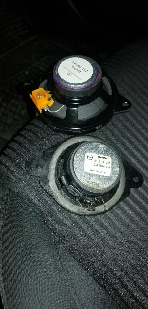

hocam 6 ohm imiş. ama ulusta bi dayak yemdiğim kaldı böyle hoparlör mü olurmuş diye:)
bir havalar falan anlamadım, sanırsın tam hadronu çarpıştıracakmıs da ben bölmüşüm lüzumsuz bir taleple.
zaten sonlara dogru ben artik "aybey şyundan vay mı" moduna gitdim artık:)
12 dakika önce, Mehmet Özdemir :
alabildin mi hocam? sıkıntı yoktur umarım :D
aldım hocam ama 8 cm yerine 10 cm  aldım zaten diğer taktığım da yerine oturmuyordu bu da oturmuyor:) ama en azından çok daha güzel ses veriyor.
sorun şu ki bu işlerde yeteneksiz olduğumdan kelli lehim yapmayı sanırım tam beceremedim. takarken ara sıra çalıştı bi dokunca calismadi falan ama en son çalışır vaziyette vidaları tutturdum.
bir diğer sorun metal  kısmı arabanın sacına değince kıvılcımlar çıkarıyordu ama sabit durunca kıvılcımlanma olmadı. normal mi bilmiyorum, arabayı yakmayız inşallah:))
aynısını bulmak zaten imkansız gibi. ulus esnafı beni döverek ikna etti:)
bir alternatif de orjinalini almak, ama o kadar paraya değecegini düşünmüyorum. 300-400 den aşağı değildir. ayrıca bu bagajdan dinlediğimde orjinal taraftan daha iyi ses veriyor, adam abi mercedeslerde audilerde kullanıyoruz bunu dedi:)) vardır ya çakal esnaf; "abi aynısıni ben giyiyorum vallahi" diyen. bu abi de  "arabadakileri söküp bundan taktım" dedi ben de ikna oldum. bedeli 45  lira.

Lehim pastası kullanmadan yaptıysanız "soğuk lehim" dediğimiz durum oluşup tam temas sağlanmamış olabilir. Bu nedenle bir çalışıp bir çalışmıyordur. "Kıvılcım" olayına gelince onu bilmiyorum. Hoparlörlerde bağlantı yerlerinde DC engelleme kapasitörleri diye birşeyler hatırlıyorum. Onunla ilgilimi bilmiyorum.
Bir saat önce, Arabalar :
güya kullandım o pastadan hocam, aldığım lehim cihaziyla birlikte gelmişti ama bunların kablosu bi tuhaf icinde ip gibi bir sey yav. bi kısmı yandı saçma sapan bi durum oldu:)
ama calışıyor, elektrik mühendisi bi arkadaşım var en olmadı ona yaptırırım. gerçi kendisini arayıp bunun artısı eksisi var mı nasıl anlayacaz diye sordum lehimden önce bi değdir calışıyorsa sorun yoktur dedi:)))
