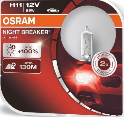

Bir kac farkli ampul denedikten sonra bu aydinlatma isini hallettigimi dusunuyorum.
Aracima Osram Nightbraker silver diye bir ampul taktim
Osram H11 Night Breaker Silver +%100 12V 55W 2'Li Ampül Set
https://www.hepsiburada.com/osram-h11-night-breaker-silver-100-12v-55w-2li-ampul-set-p-HBV00000HYNLE?magaza=FZRulman
Bugun hava karardiktan sonra 400 km yol yaptim. Hem hic uzunlari yakma geregi duymadim, hem de 120,140 km gibi hizlarda ciddi rahat ettim.
Ledlere bosuna o kadar para harcamisim.

Bunun fani yok fansiz mi bu acaba
Mesajın banaysa, bahsettiğim Osram NB silver ampüller led değil. Normal halojen ampül. O yüzden fana vs gerek yok.
