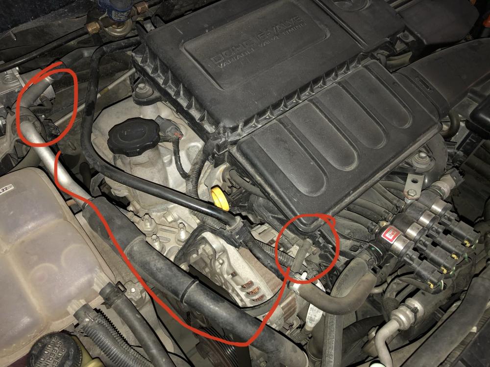

Arkadaşlar bu boru nedir? Regülatörden çıkıp manifolda yandan bağlanmış. Ne işe yarar?
lpg grubunda yetkili arkadaş manifold basıncının, regülatör diyaframı ile gaz basıncına eklendiğini yazdı ama anlayamadım.
kırmızı ile çizdim.

Vakum hortumu. Regülatörün devreye girmesi için. Elektrikli olanları elektriksel tetikli, pnömatik olanları da motor vakumundan tetik alıyor denebilir. Motorun çalıştığını regülatöre iletmek için bir yol yani.

Regulatore gidiyorsa, benim araçta yok.
Genleşme tankına giden soldaki hortum da benimkinden farklı görünüyor. Sağdaki gibi sade bendeki. Neden başka bir plastik hortum/boru daha geçirilmiş üzerine merak ettim. LPG ile mi alakalı acaba?

Sadece bu mu? Bunun için delik açılmaz bence. Başka bir şey de vardır.

Lpg kitinden genleşme tankına boru atılmadı ki. O öyleydi zaten hocam. Zaten tank orijinal. Üstte İki çıkışlı.
üstte iki boru altta tek boru(kalın)

Yok yok şeyi diyor fl22 in borusuna korege boru germissin sen boru lpg filtresiyle cakistigi icin yaptin galiba

Haa yok ben yapmadım. Niye yapılmış fikrim de yok :) lpg’den önceki kaput altı fotolarına bakarım akşam

Bazı kitlerde LPG Map sensörü de bu hortuma takılıyor.  Bu sensörün amacı emmenin vakumuna göre LPG beynine bilgi vermek. Beyin buradaki vakumla "emilen hava miktarını" kabaca öğrenmiş oluyor. Ardından benzin enjektörleriyle karşılaştırıyor. Tabi yazılımdan yazılıma, kitten kite değişiyor.  Bu vakum hortumu hem regülatöre bilgi veriyor, hem map sensörünün ölçüm yapmasına yardımcı oluyor. Yani 1 taşla 2 kuş vurmuş oluyor.
Örneğin LPG'de rölantide problem oluştuğunda bazı ustalar tarafından "gaza 1-2 defa tam bas çek" önerisi yapılır. Bu öneri de şunun için; eğer map sensörü vakumu hatalı ölçüyorsa veya map sensörünün ölçümünden dolayı bir hata mevcut ise sensör minimum/maksimum vakuma maruz bırakılarak bir nevi kalibre edilmiş oluyor.

Yani sensör olayı. Bir nevi lpg kitinin havaakışmetresi.
peki bu borudan hava geçip, regülatörün içindeki basıncı artırmaya azaltmaya da yarar mı? Öyle bir yorum da geldi. Ondan sordum
