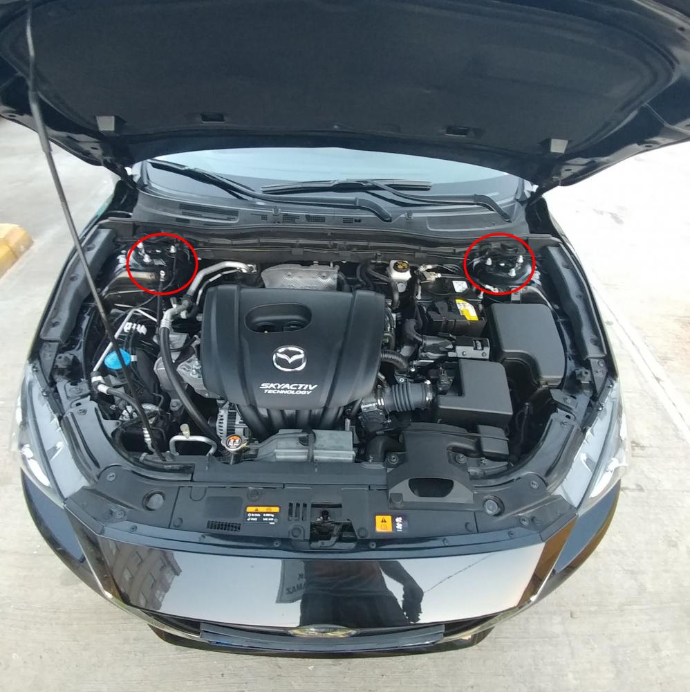

Benim araç için Mustafa usta bir sprey sıktı endüstriyel yağ gibi bir şey.
amortisör kulelerin oradan spreyi sıktı.ilk zamanlara göre ses azaldı.
artık rahatsız etmiyor.
4 saat önce, Seriatsu :
nasıl bir spray ve tam olarak nereye sıktı hocam.
18 saat önce, Katil Balina :
Amortisör kulelerinin üstünde takozların oradan sıktı.
o ara lafa daldık sprey ismine bakamadım.
wd 40 değil ama ona eminim :)
