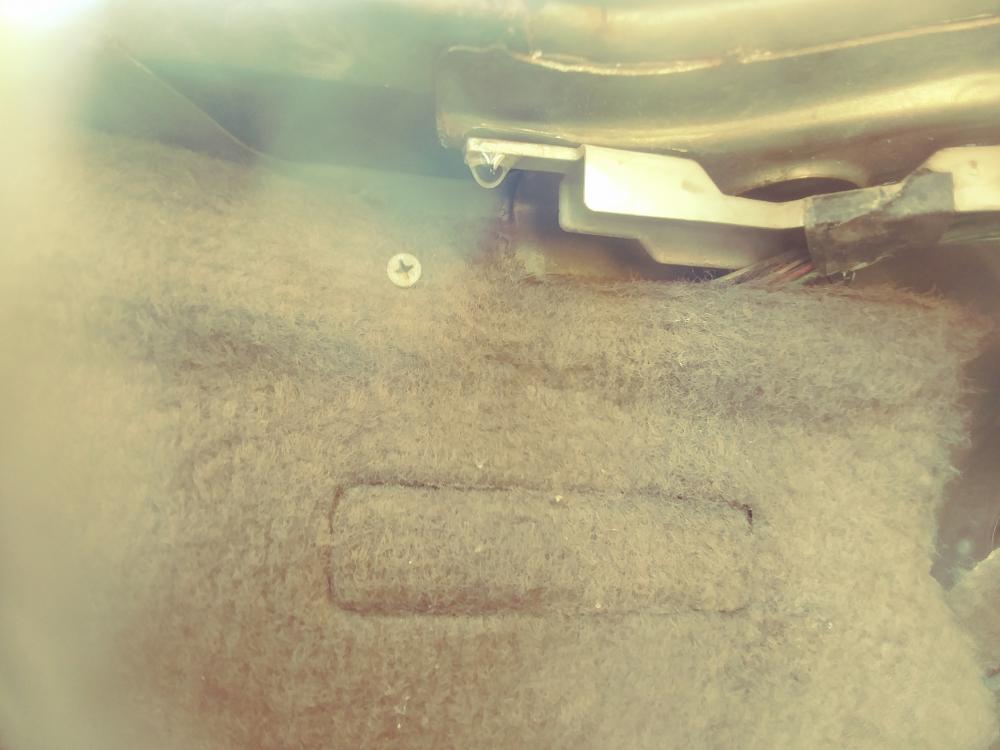

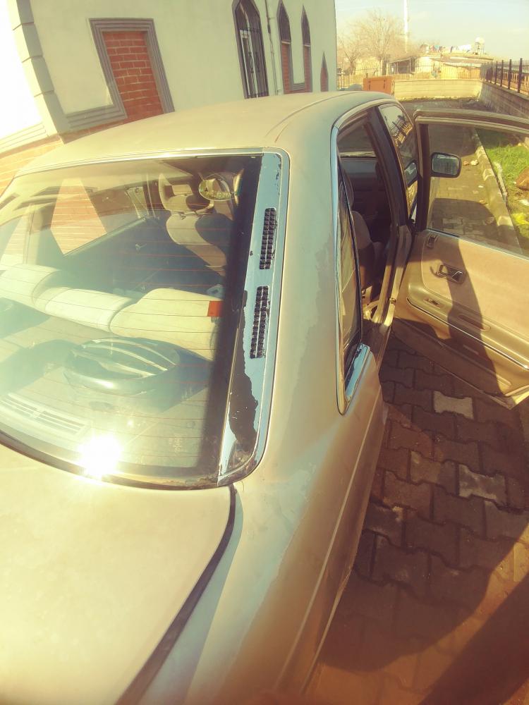

Sa arkadaşlar 91 madel 626 bağajın üst köşelerden su alıyor. Nerden geldiğini bulamadım. Birde arka camdaki ızgaraları sökemedim yardımcı olabilirmisiniz.
Eğer bagaj ıslanıyorsa vede bagaj lastiklerinde bariz bir yırtık yoksa sorunu yükseklerde araba çünkü büyük ihtimalle arka stopların contalarında alıyordur arka stopları görebileceğin şekilde içerden kaplamaları çıkar eğer su izleri varsa  belli olur sorunu çözmende çok basit uygun bir materyalde eski contalarını şablon olarak kullanarak yeni conta kesip monte et olsun bitsin.
Ali1475
Dediğiniz gibi oradan da alıyor onu hallettim ama fotoğrafta net görünüyormu bilmiyorum da tam bağajın üst sağ sol köşedende acayip su alıyor. Acaba bu arka camın köşedeki ızgaralarla alakası varmı
Fitillerin eskimesinden kaynaklı kapatmıyor olabilir. En iyisi içerisini sökün ve oto yıkamacıya gidip basınçlı su tutturun. Nereden geldiğini kesin olarak bulun.

Arka cam ızgaraları ve fitilleri ile ilgili gibi görünüyor. Oto camcıya göstermeniz çözüm olabilir.
