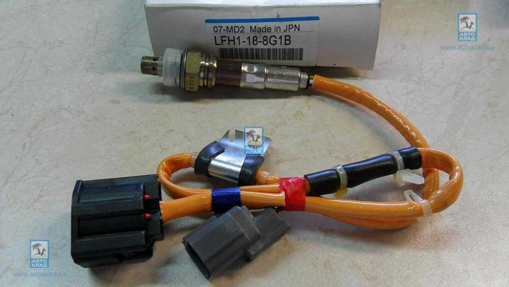

aracımda P2237 ve p 2251 hata kodları gelmekte  ilk calistirmada motor soğukken arıza veriyor arızayı silip kullanmaya devam ettiğimde  motor sıcakken bir daha arıza vermiyor
muhtemelek oksijen sensörü arızası
aracımdaki orjinal LFH1-18-8G1B , ngk LZA07-MD2 -BLUEPRİNT ADM57041 - parçarları uygun malum serviste sıfır 4000 tl + kdv kadar tutuyor  benim aracım üzerindeki sensör çift soketli ve 5 kablolu 5 kablolar geniş bant diye geçiyor , oksijen sensörleri hakkında tam bilgim yok ancak ford focus'un oksijen sensörünü incelediğimde o da 5 kablolu ve kablo renkleri aynı acaba o sensörü alıp aracıma montajını yapsam uyumlu olur mu? sensörün verdiği araca göre özel bir değer varmıdır malum ford'un orjinal sensörü 500 TL civarında?

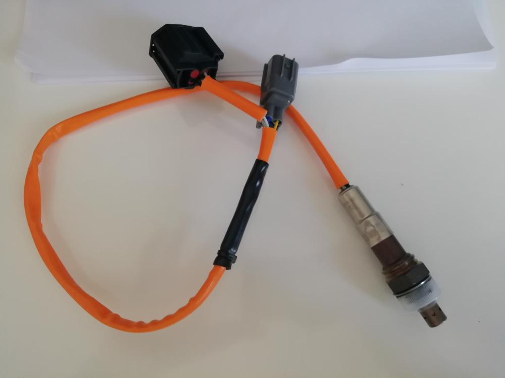

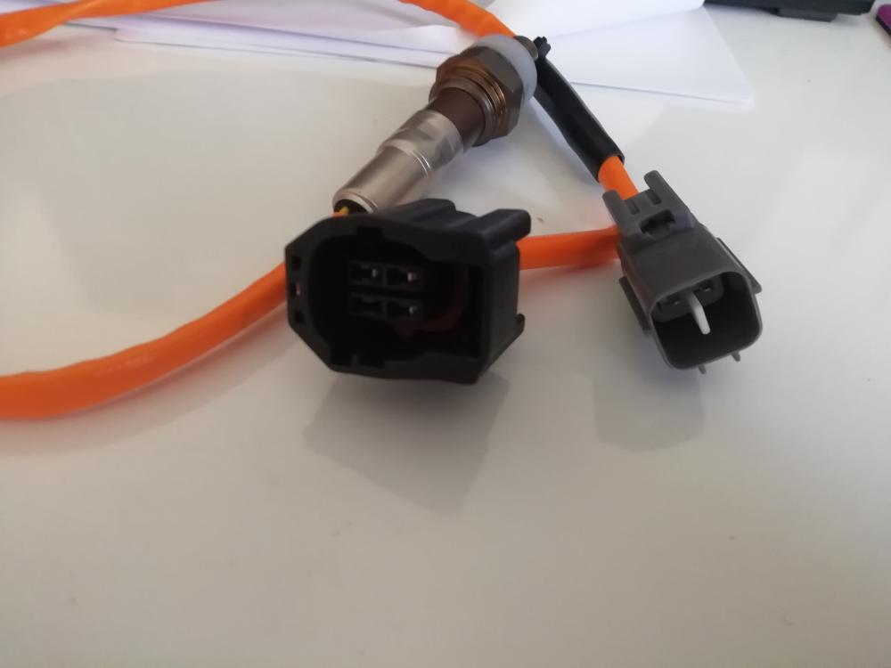

Sensor bu gün elime ulaştı avometre ile yaptığım ölçüde sari ve mavi kabloda direnç buldum bu kablolar ısıtıcı devresinde gidiyor galiba öncelikle direnç koyup kullannayi düşünüyorum @zealot üstadın dediği gibi olmazsa değiştireceğim
  • 4 hafta sonra ...
13/06/2020 tarihi itibari ile aracımdaki o2 sensörünü değiştirdim üzerinden çıkan orjinaldi
,sensörü takıp arızayı sildim henüz arıza lambası yanmadı , sensör işini yapıyor galiba gidişinde de bir değişiklik olmadı, yakını ölçüp deneyeceğim zaten temmuz gibi afr ayarı içlin istanbul'a gitmeyi planlıyorum
