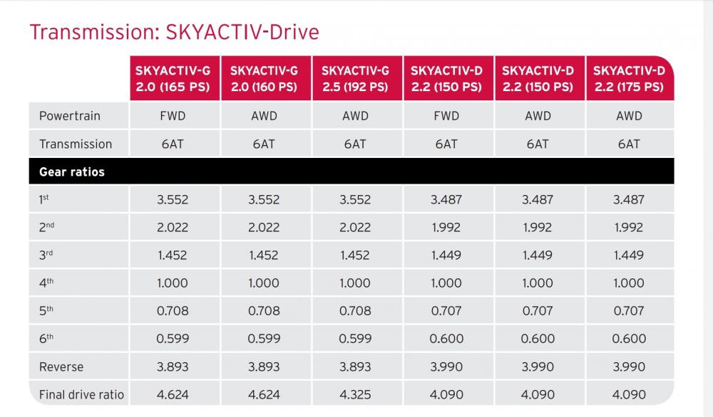

Cx5 için şanzıman oranları; son dişli hariç benzinli model oranları mazda 3 ile aynı.

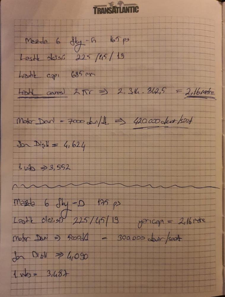

öncelikle listede mazda 3 olmadığı için,  örnek olarak mazda 6 yı seçiyorum. ama mazda 3 içinde durum benzer..
gelelim sürmelere doyamadığımız.. sevdiğimiz aslan parçası mazda 6 aracımıza
mazda 6 sky - G   165 ps benzinli     7000d/d çeviryor    ve lastik ebatı  225 / 45 / 19
mazda 6 sky - D 175 ps  diesel  5000 d/d çeviriyor  ve lastik ebatı yine 225 /45 /19
aracımız hakkında giriş seviye bilgi edindiğimize göre  gelelim hız ve güç hesaplamalarına

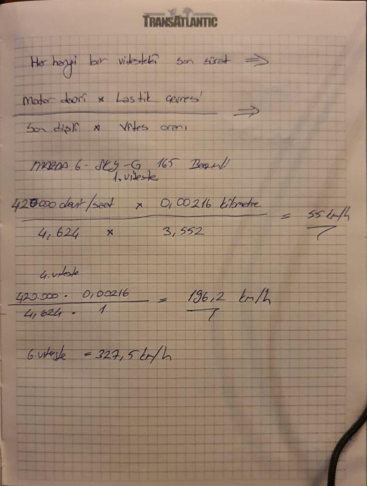

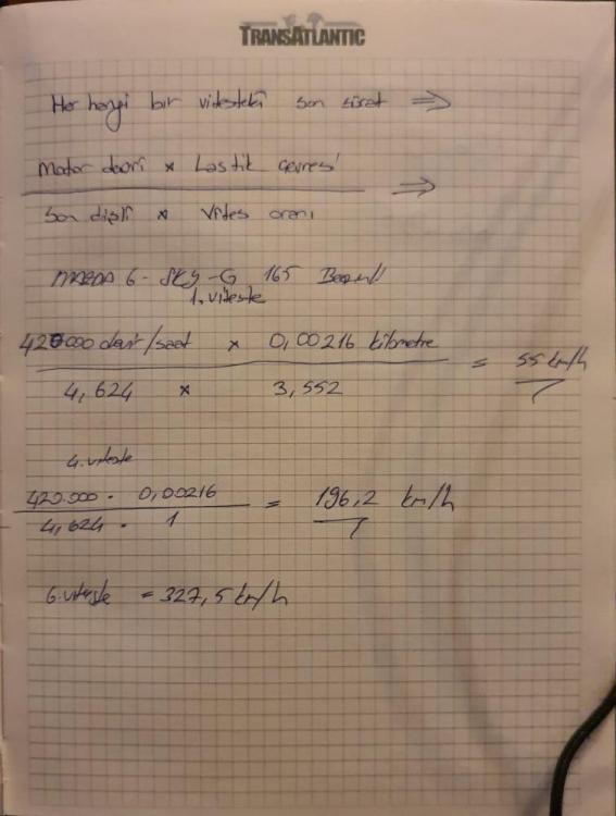

evet görebileceğiniz üzere gerizekalı mühendisler mazda 6 benzinli aracımıza  gücü yeterse 6. viteste 327,5 km hıza çıkabilecek şekilde bir şanzıman seçmişler..  ki kendisi buuu kadar uzun bir şanzıman oranı sayesinde 6.viteste genelde hızlanmak yerine yavaşlıyor..   bu kadar uzun şanzıman oranı kullanan diğer araçlar ise,  bentley v12 biturbo   bmw7.60Li biturbo   mersedes s63 amg biturbo
görünen o ki mazda gözü yükseklere dikmiş.. 165 ps ile  yürürüm ben demiş.

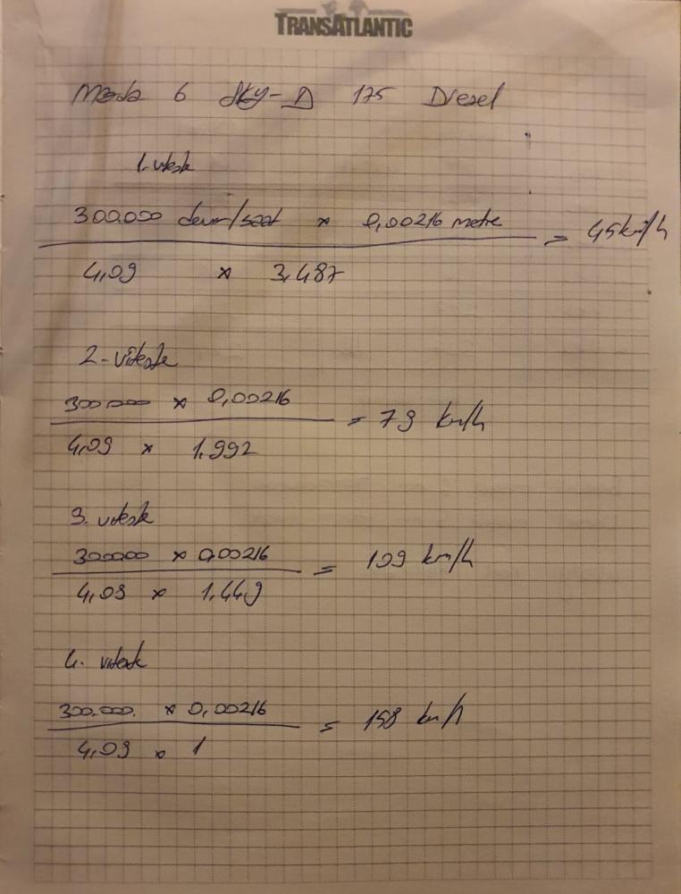

Neyse aynı aracımızn 175 veya 150 ps gücündeki dizel kardeşine baklaım. nasıl bir şanzıman oranı tercih etmişler
görebileceğniz üzere 4.viteste 200e ibre dayayan benzinli mazda 6 nın yanında,    4.viteste sadece 158 km hıza çıkan , sürekli üst devirlerde giden dolu dolu güçlü bir dizel mazda 6 var..
hayır ne güzel öyle kısa bi oran koymuşlar ki,   130 hp de olsa çeker bu arabayı..  175 ps e gerek yok..
peki dizel mazda 6 son vites oranı ve son sürati nasıl  buyrun tek tek tüm viteslerde yapılan hızlara bakalım
tablodan da görebileceğniz üzere dizel mazda 6 nın veya cx5 in  oranları birbirine ne kadar yakın..  ve kendi kategorisidne ne kdar kısa..    bu gerizekalılar benzinli modele öyle bir şanzıman koymuşlar ki  5.ve 6.vites yok..    çekmiyor gitmiyor.    330 a çıkabilecek bir şanzıman oranı nedir.  zaten bu 165 ps araç ,  3000 devirde 75 beygir falan..  o kadar uzuun bir oranla nasıl gitsin..

bu aşamada dizel versiyon ise 5. ve 6. viteste nispeten hızlı..   peki bu güçten torktan mı.  -  yok abi. bu oranlar ile her türlü fark atar zaten...    yani dizel mazda 6 nın 6. vites dişlisini , benznli gibi 330 falan yapacak şekilde,   0,600 yerine  0,450 çapında değiştirsek,  kendisi   0,450/0,600   =  %25 oranında güçsüzleşir.. bu oran ne kadar düşerse araç o kadar net güçsüzleşir.

Bende bir katkı sunmak istiyorum, benzer vites aralığı durumu başka Japon grubu araçlarında da mevcut, hemde benzinli Mazda 6'nın oranlarına rahmet okutacak düzeyde 😅 En bilinen örneği ülkemizde de en bilinen Japon grubu araçlar olan FD6 ve FB7 kasa kodlu 2006-2015 arası Honda Civic'ler :) Civic'e bakınca Mazda'nın şanzımanı motor hacmine göre fena değil 😀
Aşağıda Civic'in otomatik şanzımanın oranlarına bakın, 3. viteste 170 km yapabiliyor (reelde de denendi yapabiliyor) 😂
Bu şanzıman oranları yüzünden manuellerinde hızlanma değeri manuelde 9.5 sn. iken otomatiklerde 12.5 sn. oluyor.

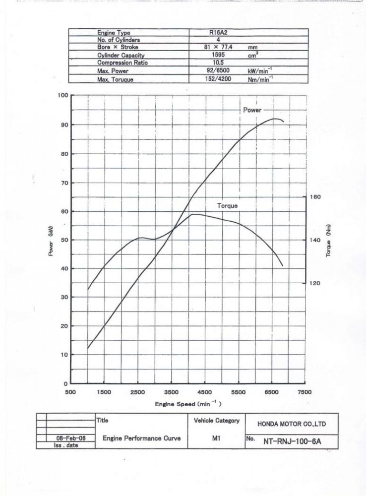

Grafik eğrisi olarakta FD6lardaki R16A2 motorun grafiği şu şekilde,
FB7lerdeki R16B1 de grafik eğrisi biraz daha pürüzsüz çıkıyor ve max torkta çok az daha geniş banda yayılmış diye hatırlıyorum ama onun grafiğini hazırda bulamadım.
