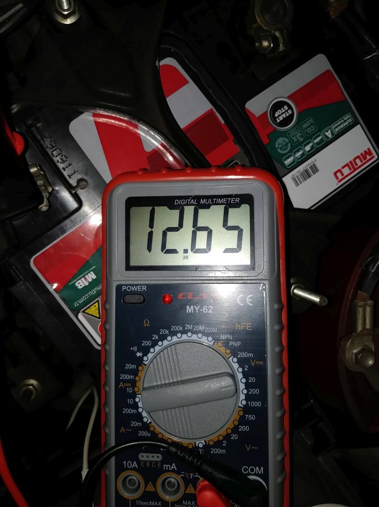

Ben de 2 gün önce park ettiğim araca inip voltajı ölçtüm ve sonuç 😅
Bu durum aracı çok fazla kullanmıyor olmamdan kaynaklanıyor olabilir mi ? Yani daha sık kullanmaya başladığımda acaba buradaki seviye daha iyi duruma gelir mi diye düşünmeden edemedim.

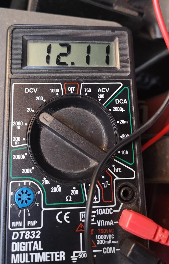

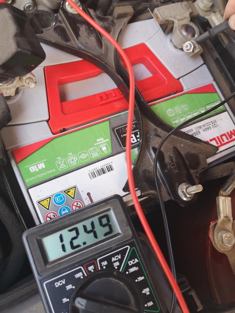

Dün aküyüntaktıktan sonra bir 20 km kadar yol yapıp geldim. Üstünden 16 saat geçtikten sonraki durum ;
Anlaşılan o ki akü henüz %75 lerde. Uzun yola çıkıp bir de öyle denemekte fayda var.
@Burak abi akü voltajına göre kapasite belirlemede kullanılan tablo akünün kutup başı boş haldeki ölçüm için geçerli. Araç çalışmıyor veya lamba teyp vs yük olmasa bile kutup başları takılıyken bir gerilim düşümü oluyor ölçü aleti ile ölçerken, onu hatırlatmış olayım.

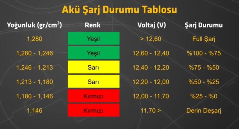

Kutup başı boşta ve en az 1 saat dinlemiş haldeki akünün voltaja bağlı şarj durumu tablosu:

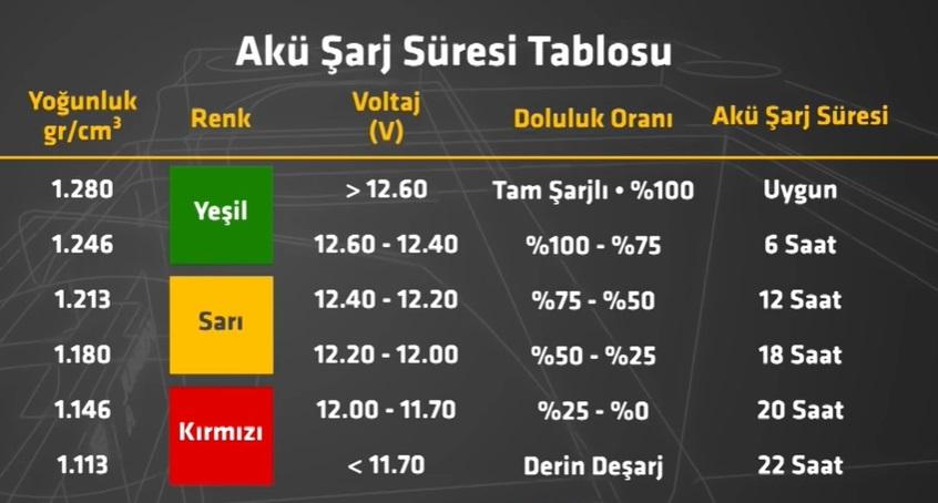

Voltaja göre 15,6 Voltluk redresör şarjında tutulması gereken süreye ait tablo.
(Gerilim ve akım sınırlamalı korumalı bir regülatör ile şarj edilmeli.)239381145_arjSres.thumb.jpg.bf469093a343ddfa0dcefcc3d63a3ed9.jpg
