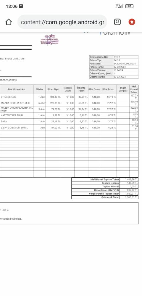

Arac 1.5 benzin.
Faturalari ekte. Sanziman yagi, sanziman filtresi, motor yagi. Sivi silikon, karter tapa ve pulunu mazda mugladan siparis verdim. Sagolsunlar 5 taksit yaptilar(ufak bi vade farki ile) ama sunu soylemek isterim bana sanziman yagi 4 lt atildi. Motor numarasi ile de sorguladik gereken miktar oydu. Maalesef 5 lt gonderdiler. 1 lt elimde kaldi. Onuda goz onunde bulundurun, daha az odenecek.
Floryada yetkili bayii otomotivasyonda degisiklik yapildi. İsciligi 400+kdv, disarda 250-300tl civari, birde ustam ve ozel mazda serviside 2014 sonrasini yetkilide degistirmemi tavsiye etti.

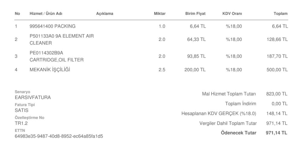

Hazir gitmis iken bakima 3000 kaldigi halde, motor yag filtresi ve hava filtresinin orjinallerinin fiyati iyi olunca 100tl+ kdv ile onlarida degistirdiler. Ustune de 1 er adet yag ve hava filtresi yedek aldim.
Su an bir mucize gerceklesmedim vites duserken azicik vuruntu oluyor dogal olarak. Karterde miknatista baya birikim vardi.IMG_20210213_140846.thumb.jpg.144e83873aeeb1349342ded8b8510264.jpgSAVE_20210213_140909.thumb.jpg.956c1ab86a11ca912804617a5779a68b.jpg
