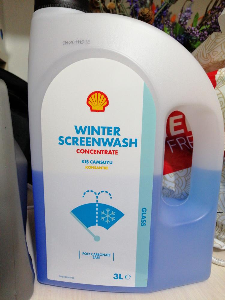

Cam suyu olarak ne kullaniyorsunuz? Belli ki benim arabadaki cam suyu ise yaramiyor. Şok marketten almistim.
2 saat önce, Lupara :
ben geçen gün shell'den aldım. 3 litresi 60 kusur liraydı ama kafam rahat. diğerleri boyalı su.
8 saat önce, Katil Balina :
https://www.hepsiburada.com/shell-winter-screenwash-concentrate-cam-suyu-3-lt-p-HBV00000HYS7P?magaza=Oto Parçam
Bahsettiginiz cam suyu bu galiba. Alip kullanayim.
Arabadaki cam suyunu bosaltmam gerek tabi
3 saat önce, Lupara :
ben istasyondan aldım. aynıdır muhtemelen. ankara'da -12'ye kadar gördü, sorunsuz kullanıyorum. tam olarak şu.

Shell istasyonuna gidip bir bidon aldim. 44 tl. Bakalim bir sonraki karda far kapagi ne yapacak :)
7 saat önce, Lupara :
Abi nereye tasindin Erzurum mu sivas mi kars mi
Shell'de tam adını hatırlamasam da C ile başlayan bir marka daha var 30-35 lira gibi bir fiyatı vardı. Şimdiye dek soğukta bir problem yapmadı Bende soğuk bir ilde (Erzurum) görev yapıyorum dolayısı ile görev yerine gittiğim araç için  (Mazda'ya kıyamadık üşümesin diye 😃) @Lupara gibi ilk defa kışlık ekipmanlar aldım. Hayatımda ilk defa kış lastiği aldım. Hele hele araç dizel olunca insan ilk çalıştırmada ayrı bir telaşa kapılıyor. -16 derecede yaptığım soğuk çalıştırmada biraz nazlı çalıştı lakin bir problem olmadı. Bahsettiğim antifrizli cam suyu görevini yerine getiriyor. Mazda'ya alırken shell'in kendi antifrizini almıştım fakat sonrasında diğer gündelik araca bu markasını unuttuğum yaklaşık yarı fiyatlı ürünü önermişlerdi. Memnun kaldım açıkçası.
Bu arada Trabzon'daki benzinlikte Shell'in kendi cam suyu daha pahalıydı. 45-50 lira değildi.

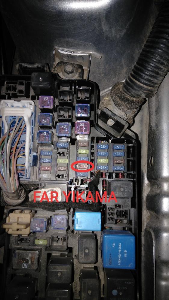

Far yikamasi calismayanlar için öncelikle sigortaya bakın, 20 A Wash yazio. Kaputun icindeki sogorta kutusu
14 saat önce, ozgur35 :
Sunroof u çalışmayanlar hangi sigortaya bakmalı? ;) Bugün çalışmadı. Halbuki dün problemsiz çalışıyordu.
