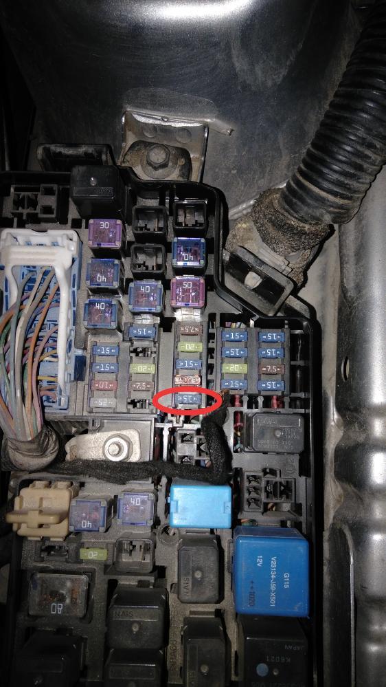

Sunroof u çalışmayanlar hangi sigortaya bakmalı? ;) Bugün çalışmadı. Halbuki dün problemsiz çalışıyordu.
All fuse box diagram Mazda 3 bk relay and their assignment with location (fuseandrelay.com)
F52 20A imiş.  🙂
Google'da fuse box labels mazda 3 girince yukarıdaki gibi resimler çıktı.
  • Teşekkürler 1
16.07.2022 at 21:18, Lupara :
15 A Kapagin ic yuzeyinde sablon zaten var Sunroof yazio 😊

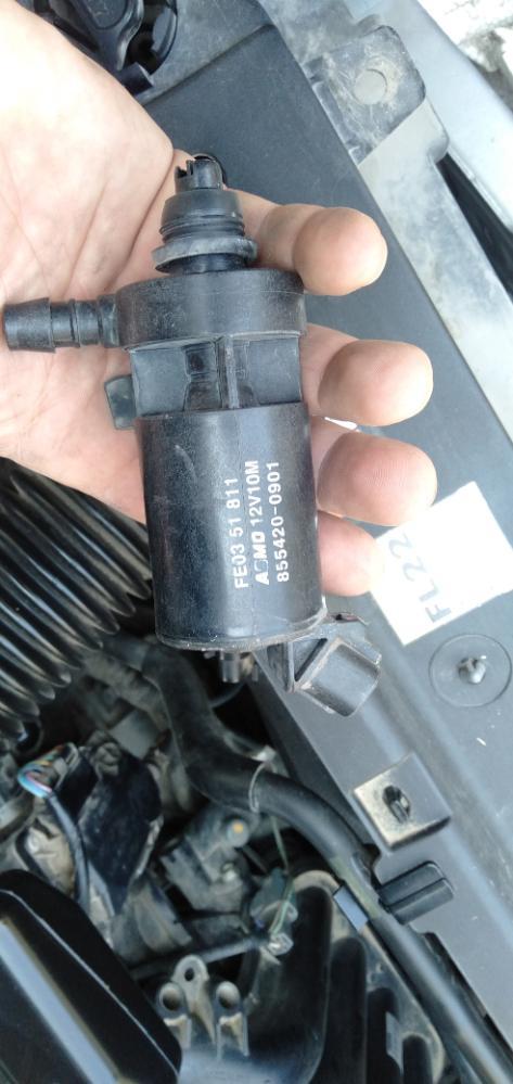

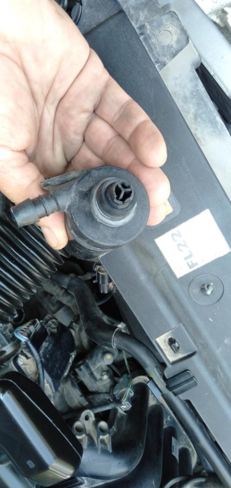

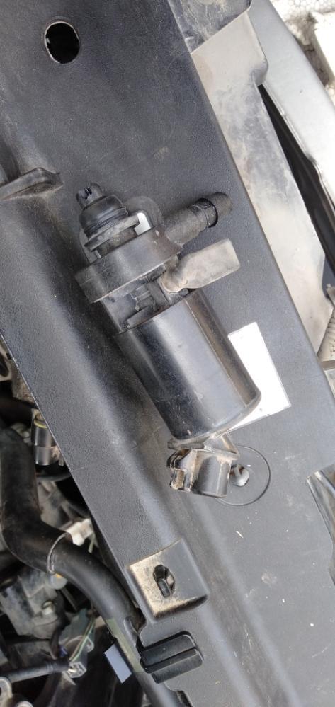

Sigorta degisimden sonra far yikama oldu lakin gene sigorta patlatti yeni sigorta taktim bu sefer hic calismadi. Sigorta Kontrol kalemi aldim ve kontrol ettim sigortayi akim vardi sigortada lakin far yikama calismio Demekki pompa takilmis kirecten. Bu  kesinlesti.

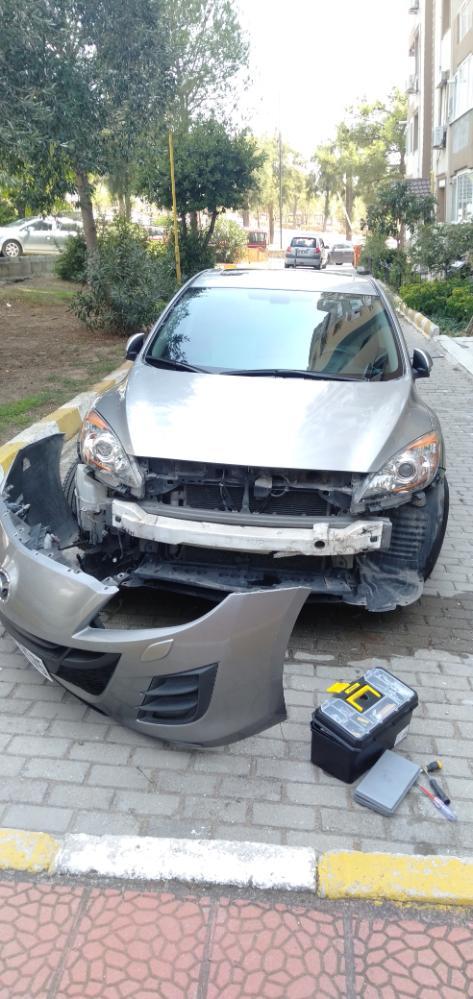

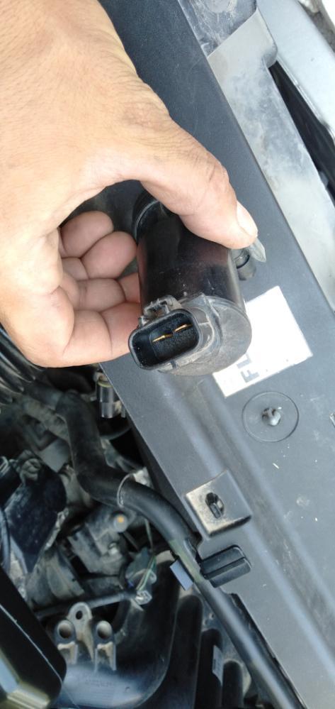

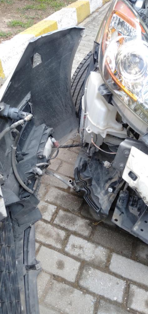

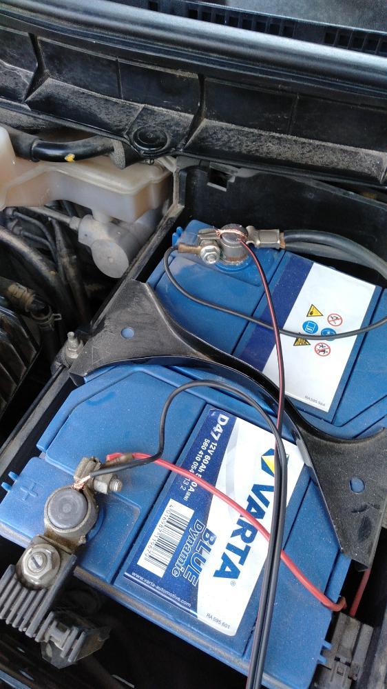

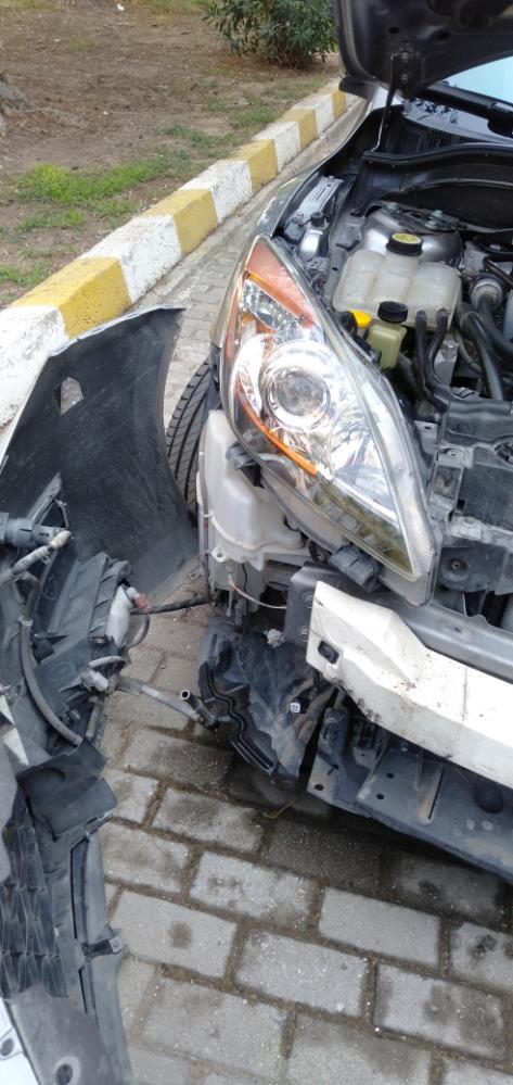

On tamponu soktum pompayi cikardim nalburdan kablo alip akuye bagladim + ve - olarak pompaya degdirdim ve pompa calisti. İcine kirec sokucu de doktum sonra taktim yerine Tamponu da taktim . Totalde 2 saat surdu veya 3. Suan calisiyor far yikama .
