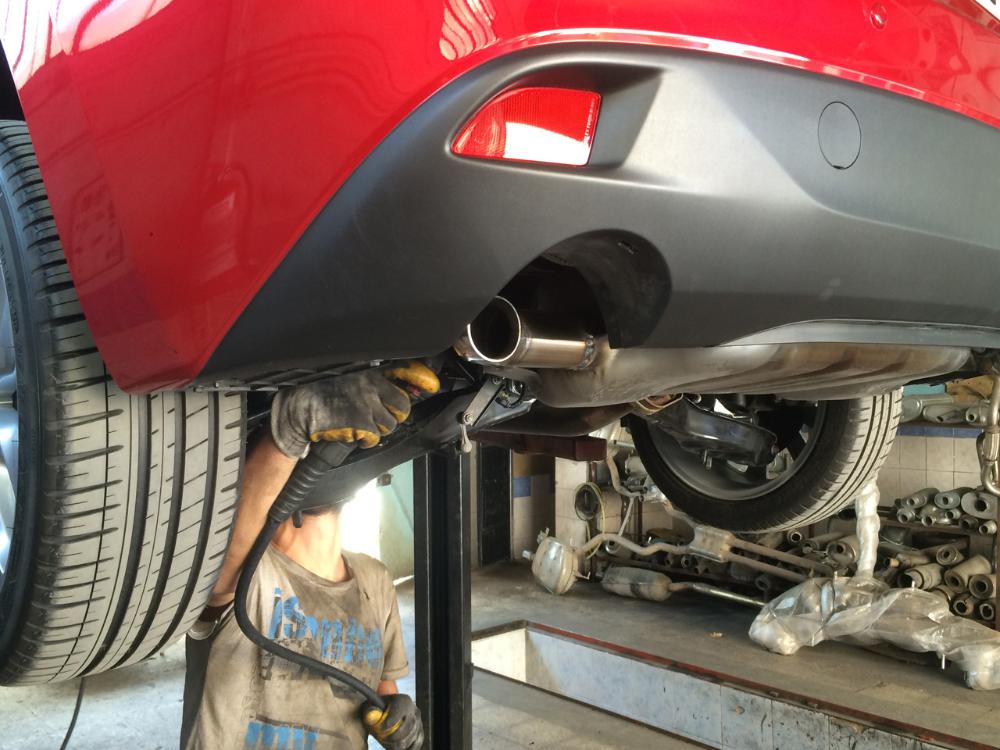

Benzin yağ çözücü olduğu gibi, tekil kullanımda kendisi bir yağlayıcı etmendir de. İlk marşta motor rolanti devrinin bir miktar üzerine çıkıyor soğuk motorla (3-4bin devir değil tabiki, 2000 devir gibi), ancak o esnada özellikle zengin karışımla çalıştığı için hem az bir miktar segmanlar içten yağlama görüyor, hem yağ pompası motora bağlı çalıştığı için daha hızlı yağ sevketmeye çalışıyor, hemde yüksek devir sebebiyle hızlı açılıp kapanan egzoz subabı açık biçimde patlama yapılınca elde edilen patlama alevlenmiş halde egzoza sevkedilip manifold ve katalitik daha çabuk ısıtılıyor. Aynı şekilde 2000 devirde çalışan soğuk motorda sürtünme artınca çalışma ısısına erişim süresi kısaldığı için motor düşük sürtünme durumuna daha erken ulaşıyor.
Ödünleşme meselesinden ibaret bu durum. Ayrıca ilk marşta alternatörü daha hızlı çalışıtırıp beklemiş aküyü şarj etmeye faydası da olabilir.  Bende tek egzoz varken pek sorun değildi ama ikinci tarafı açtırınca rahatsız edici ses çıkıyor soğuk çalışmada, zaten 1.5 motorda baştan tek çıkışı kapatmalarının sebebi de büyük ihtimalle bu durum; küçük yanma odası ve pistonların harmonikleri sebebiyle ses ve vibrasyonun iki çıkışta daha rahatsız edici olması. Daha büyük motorlarda egzoz harmonikleri her zaman daha yumuşak oluyor.
Benim aracımda fabrika çıkışı çift egzoz var ama yine de rahatsız edici bir ses çıkıyor aracı ilk çalıştırdığımda maalesef.
Mazda 3 aracımda ikinci egzoz çıkışını açtırdığımda sizdeki gibi ses artışı benim aracımda da olmuştu.
@Tarahumara Ben Mazda 6 değil de CX5in ilk çalışma sesini duydum, ses yüksek ama benim araçtaki böğürme gibi bir ses yok, zaten normalde sıcak iken de bendeki güçlü egzoz sesi yok. Sadece ses de değil, düşük devirde titreşim, hafif rezonans da yapıyor egzoz. Ucun biri kapalıyken ipek gibiydi alt devirlerde, yani dediğim gibi 1.5'in ses harmonikleriyle ufak bir uyumsuzluğu var görünüyor.
