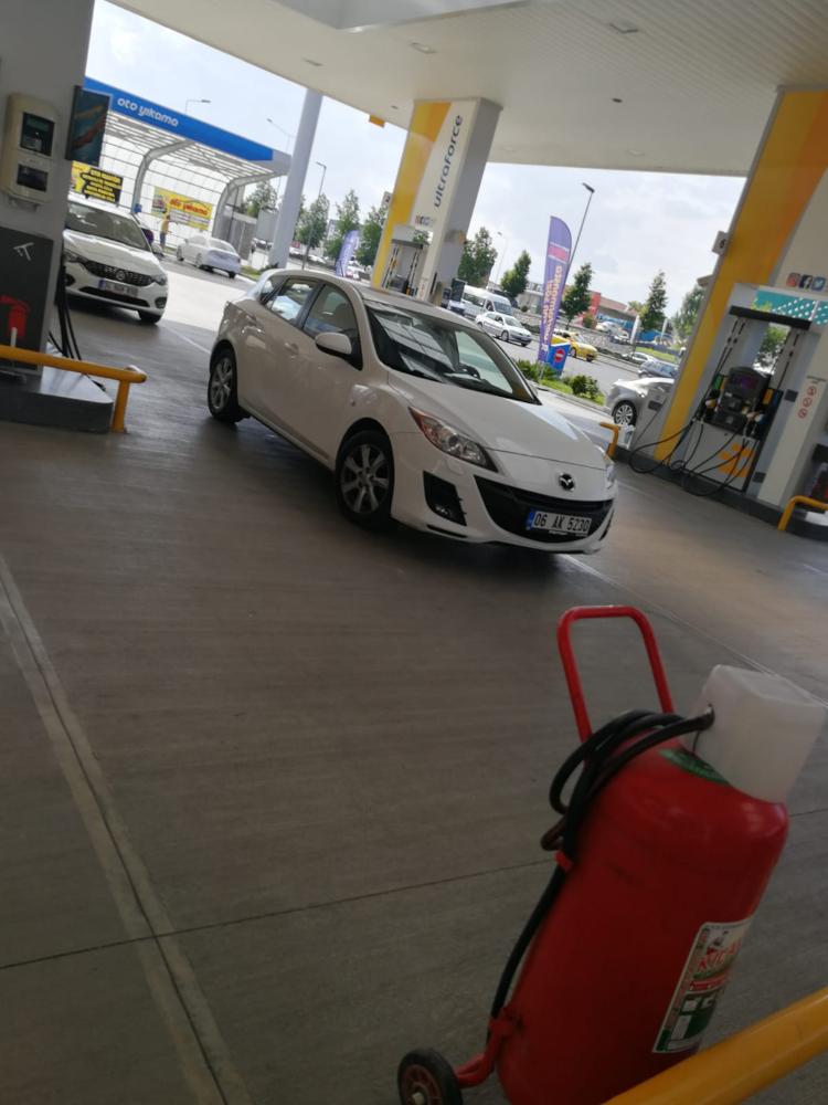

Tün cevaplar için teşekkür ederim, lovato obd 2 takıldı simdilik bir sorun yok bakalim, yakında ray-ban cam filmi yaptıracağım bizim ufaklık çok rahatsız oluyor bebek varsa cam filmi olmamasının eksikliğini her yola çıktığımda hissediyorum
