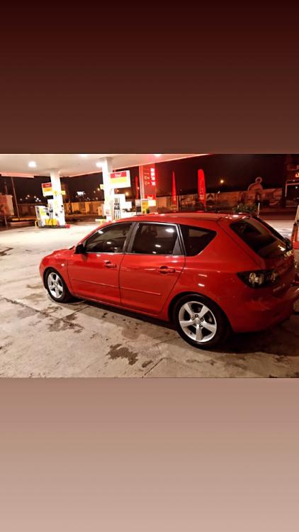

Merhaba, Mazda ailesine katılalı ortalama 1 yıl oluyor. Forumu şans eseri buldum ve kendi aracımla ilgili yaşadıklarımı aynı zamanda aracımı da kısa bir tanıtmak isterim.
1 yıl kadar önce gümrük ihaleleri üzerinde proje aracı ararken 2006 model 1.6 dizel manuel BK kasa Mazda 3'ü gördüm. Aslında Mazda'ya çok uzağım fakat araç çok temiz durduğu için teklif verdim ve ihaleyi kazandım.
Aracı almaya gittiğimde çalışır yürür durumda olduğunu vs. ilettiler bir önceki sahibi hakkında bilgiler verildi. Hayırlı olsun deyip beni gümrük sahasından yolcu ettiler. İlk iş bir çekici çağırıp kendi kuzenimin Mercedes/BMW üzerine olan dükkanına aracı çektirdim.
Araç mekanik ve kaporta olarak orta derecedeydi fakat yine de kuzenimle sil baştan yapma kararı aldık. Önce kaportacıya gönderip ön arka tamponlarını söktürüp aracı geri aldık.
Bilindiği üzere Mazda dizel motorlarında HDi/TDCi grubunu kullanıyor. En azından motora aşina olduğum ve araca performansa yönelik işlemler yapılacağından sökme işlemine başladık.
Motorda sadece çıplak blok kalana kadar her türlü yardımcı parçayı gerekli gereksiz bakılmaksızın söktük.
Triger seti ve kayış kasnak gruplarının tamamı
Turbo ve tüm turbo hortumları, intercooler
Enjektörler
Yağ soğutucu kütüğü
Alt/Üst motor kulakları
Üst külbütör kapağı
Kızdırma bujileri
Devirdaim pompası
Termostat
Vakum pompası
EGR
PCV, N75 Valfleri ve şuan aklıma gelmeyen diğer valf ve müşürler
Diğer tüm filtreler ( mazot, yağ, hava, polen vb. )
Tüm bunların sökülmesi 2 gün sürdükten sonra elimize kağıt kalem alıp gerekli parçaları tedarik etmeye başladık.
Enjektörlerin durumu iyiydi fakat test, temizlik, kalibrasyon amaçlı yeniden enjektörcüye gönderildi.
Turbonun durumu orta halliydi fakat durumu iyi olsa bile işimizi görmeyeceği için İzmir'de bu işin Vakko'su olan Ege Turbo'ya Hybrid-Turbo yapılması için gönderildi.
İntercooler stok haliyle yetersiz geldiği için şaseden gizli ayak yapıldı ve 2.0 TDCi intercoolerı takıldı.
Bazı turbo hortumları yüksek basınç altında patlama ihtimali çok yüksek olduğu için metal borularla değiştirildi. Diğer turbo hortumları ise kauçuk olarak tamamen yenilendi.
EGR beyinden ve fiziksel olarak iptal edildi.
EcuFast'te STG1+ yazılım yapıldı.
4 Disk 4 Balata Brembo olarak değiştirildi aynı zamanda fren hidroliği de değiştirildi.
350mm Vogtland spor yay takıldı.
K&N kutu içi filtre uygulandı.
HDi-TDCi motorların hastalığı olan basınç altında keçelerden yağ atma sorunundan dolayı külbütör ve karter sökülüp temizlenip tekrar sıfır orijinal conta + sıvı conta ile birlikte tekrar kapatıldı.
Alt takıma bazı ufak tefek müdahalelerden sonra aracın mekanik işleri kısmen bitti ve boyaya  teslim edildi. Yıllarca Hollanda-Almanya ve Almanya-Türkiye arasında yol yaptığı için kaportada ufak tefek göçük, çizik, vuruk, taş izleri vardı. Kaput ve tavan haricinde araç komple boyandı ve detaylı temizliğe verildi.
Temizlikten teslim alındıktan sonra araç test aşamasına girdi. Dyno'da 1.4 bar basınçla tekere 198HP aldık ne güldürdü ne öldürdü ilk etapta yeter diye düşündük. Gündelik kullanım esnasında basınç yüksek gelince araç manifoldu patlattı. Manifold değişti ve tekrar EcuFast'e gidip gündelik kullanıma uygun daha güvenli bir yazılıma geçildi. Şuan tahmini 160-170HP civarlarında geliyordur. Fakat en eğlenceli kısmı tam bir şaka aracı olması. 320i, C200d, VAG 1.6TDi grubu gibi araçlara çok rahat 2-3 boy açarak ilerliyor. Lambalarda durdurup RX-8 motoru mu taktın diyen bile oldu :)
Havalar bu ara yağışlı gidiyor en kısa zamanda yıkatıp temizletip fotoğraflarını, videolarını eklerim. Buraya kadar okuduysanız teşekkür ederim. :)

06.04.2021 at 14:32, ogzgcm :
Hayırlı olsun aracınız. Çok güzel olmuş.
Bu rakamlarda bir yanlışınız var ama. 1.6 motor dizel  :  1.4 barda  tekerde 198 hp  - veremez   yada  dizele 7000 deivr falan çevirtmeniz lazım ..
Neden bunu söylüyorum :  1.5dci megane aracımda turbo  1.3 bar boost basıyor..    2.3 mutlak basınç..  1500bar enjektör basıncı,  krankta 100hp....    tekerde de  öldüm dese 80hp.
1.6 dizelden  1 atm + 2.4 bar boost  = 3.4 bar mutlak basınç ile tekerde 200 hp olabilr ancak..

Ecufast, paşaoğlu, rsa, dr ecu, remaps hepsinde de yazılım yaptırdık yıllardır biniyoruz. Ecu fast bu grupta güç yönünden en alt sıradadır. Test ettik değil mi @Zealot 😃
Bir tek hibrit turboyla da 198 yazamaz ki 1.6 üniteler içinde en iyi güç alınan vag grubu dizellerdir. Onlarda bile çok iyi yüklemelerle,  turbo büyütme ve hibritli,  190 alıyorlar.
Boostları ve 0-200 hızlanmasını güvenliğinizi tehlikeye atmadan merakla bekliyoruz :)

Merhaba, güzel yorumunuz için teşekkür ederim.
Basınç konularının ustası değilim yazılımı yapan kişiye sorduğumda yanlış hatırlamıyorsam öyle cevap vermişti :)
Yakın zamanda gidip tekrar sorup detaylı öğreneceğim siz böyle söyleyince bende merak ettim :)
0-100 hızlanma olayı biraz zor çok düzgün asfalt lazım 100-200 videosunu havalar düzelince atacağım.
