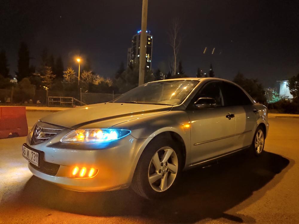

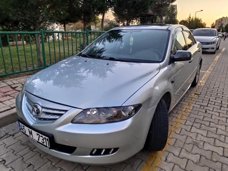

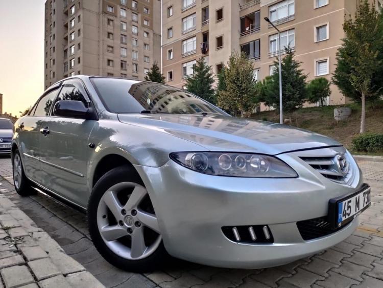

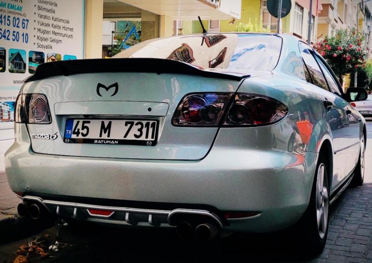

2005 Model otomatik Mazda 6 sahibiyim..
Aracıma ne gibi yenilikler ve yakıt/performans düzeyini iyileştirecek neler yapabilirim..
Aşağıda bir kaç görsel ekledim..
Bunun üzerine ne gibi değişimler yapabilirim önerilerinizi bekliyorum.

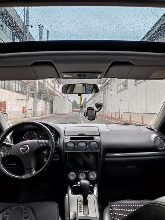

Ayrıca, Android ekran sebebiyle display ekran çalışmıyor bununla ilgili yardımcı olabilecekler yanıtlarsa çok sevinirim

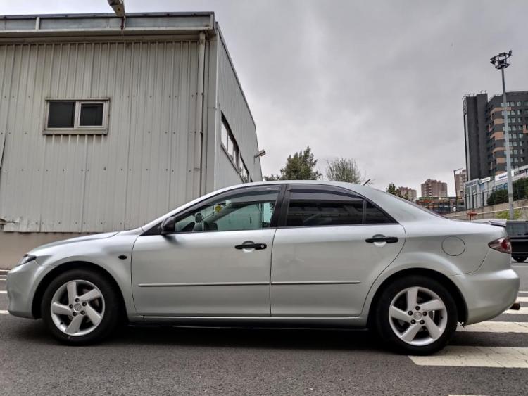

Araç gayet iyi görünüyor.  Üzerindeki lastikler nedir?  Lastik diş derinliklerini ölçebilirsiniz.  Eger gerekiyorsa yeni lastikler alabilirsiniz.  Seçim konusunda yardim edebiliriz.

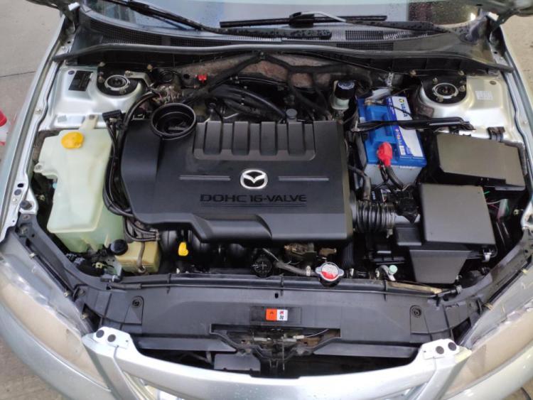

Çok tatlı bu 1. nesiller ama performans ve tüketim olarak yapabileceğiniz pek birşey yok. O dönemin otomatikleri canını emiyordu araçların. Mazda'nın ürettiği en devirli 2.0 makina var üstünde aslında.
Ses için cold air intake yapılabilir, k&n örneğin.
Plakası yeterli bence. Başka birşey yapmaya gerek yok. :)
Aracınız gayet güzel görünüyor. Yay ve spacer takarak lastikler ve kasa arasındaki boşlukları azaltabilirsiniz. Daha güçlü bir görüntüsü olur. Motor ve performansla ilgili en doğru yönlendirmeleri @Zealot verebilir.

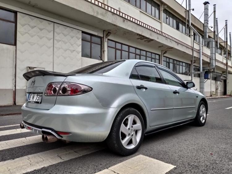

Ayrıca spoyler, aracı çok ucuzlatmış bence.

Lastikleri yeniledim Kumho Ecowing tercih ettim.. Davlumbaza stablize yerlerde çok kum atıyor.. onun dışında gerek ses gerek ıslak zemin performansından oldukça memnunum.. Tavsiye de ederim..
Spoiler konusunda bazı eleştiriler alıyorum fakat aracın yanında farklı bir aura veriyor.. temizlerken mutlaka biri gelir başına.. kimse yoksa yoldan geçen araçlar durur bilgi almak ister.. daha dik bir görünüm katıyor..
Spacer düşündüm fakat bazı mühendis arkadaşlar yararlı olmayacağını aracın yol tutuş dinamiklerine etki edeceğini söyledi.. esasında ben de çok beğeniyorum fakat güvenliği de göz ardı edemedim..
Evin tek aracı oldulğından eşimde kullanıyor..
Çoluk çocuk sıkıntı olmasın dedim..
Ses konusunda muayeneden sonra uzaktan kumandalı egzozu devreye sokacağım tekrar yakın olan gelsin dinlesin..
Benim diye demiyorum polis dinlese aç sen bu egzosu der o derece tatlı bir sesi var..
Özellikle display sorunu nasıl cozebilecegim konusunda bilgiye ihtiyacım var..

1. nesil mazda 6  güzel arabadır.  önde double wishbone düzen var. Kupası da güzel.. Doğru ayarlarla it köpek gibi yol tutuyor..    Lakin makyajsız kasa, performans olarak kötü,  makyajlı kasa olsaydı baya  güçleniyor.
yol tutuş olarak en üst seviyeye getirmek için yapabilecekleriniz :
arka çamurlukların içe büküm 20mm kulakları var. Bunları kesip  20mm spacer takıp 7.5J veya 8J   17veya 18 jant takmalısnız. 17 içn ET 40  - 18 için ET50 gibi olabilir.  devamında arkaya -2.5 derece kamber vermeniz lazım.  225-235 lastik kalınlığını da geçmeyin
Ön amortisörleri revizyon ettirip  armut takozlarını uzattırın. böylece yüke binince ön çok inmez. salınım azalır.
Arka amortisörleri sıfır alın . kesin gitmişlerdir bunlarda.   Birde ön salıncaklar eskimiştir.   Değişmenizi öneririm. Üstünde rotili ve burcuyla birlikte geliyor zaten.
Bu aşamadan sonra iyi kondisyonda bir RX8 gibi yol tutar. sol'dan emniyete bi anda zıplayabilirsiniz.
Performans olarak,
Katalitik iptal edilmeli.. ve yerine resonatör takaabilirsiniz(zırıltı olmasın diye) .  2. oksijen sensörü nü de yanıltmanız lazım
KN kutu içi hava filtresi
Hava filtre kutusu içindeki  hava odacıklarını sökmeniz lazım.
Sol çamurluk davlumbazını az ayırıp Hava filtresinin altındaki resonatörü sökmeniz lazım.
Sağ çamurluk davlumbazını söküp,  krank pozisyon sensörünü en alt noktaya getirin. zaten cıvatasını gevşetince en aşağı dşüyor..
headersınızı yanmaz sargıyla sarın
bujiler iridium değilse  ngk -  ITR5F-13G takın.
bulabilrseniz benzin deposuna etil alkol de koyabilirsiniz.
bu aşamadan sonra makyajlı kasa 170 hplere dayanıyor. 0-200 ü 40 sn.. ve son sürati 250kmh kadar çıkıyor
makyazsız kasanın işlemcisi farklı. bu kadar reaksiyon vermeyebilir ama yapılabilecekler bunlar.

Performans olarak son hız değilde düşük devirlerde biraz daha canlandırmak istiyorum..
Bu krank sensörü ne gibi bir değişim sağlıyor merak ettim ilk fırsatta denemek istiyorum..
Kat iptalini de en kısa zamanda yapacağım..
Rezanotor ile oksijen sensörü yanıltma konusunu tam anlamış değilim..
Bunun için önereceğin yer var mı.. merak ediyorum..
Ayrıca yeni tip şanzıman bu şanzımana göre biraz sorunları olduğunu duydum.. bu nedenle bu modeli tercih ettim.. senin tecrübelerin nedir bu konuyla ilgili.. gerektiğinde yeni tip şanzıman ile değiştirmek istesem uygunluğu nedir?
