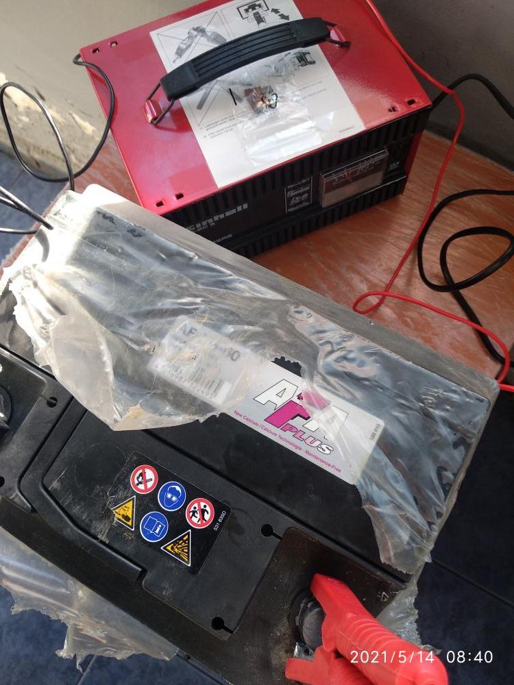

Bende geldim evde aküyü şarja bağladım bilmiyorum ne kadar şarjda durması lazım ama bir 5 saat tutacağım  aküde sorun olduğunu sanmıyorum çünkü akü daha 10 aylık yeni.Benim anladığım şarj dinamosu her zaman şarj etmiyor.Devamlı etmeseydi eğer 2 gün sorunsuz çalışmazdı bence.
Sizce sorun şarj dinamosunun arada çalışmamasımıdır acaba Sizin fikirleriniz nelerdir. Herkese iyi günler dilerim.
Akü Şarj Tuttu Zaten Akü Yeni İhtimal Bile Vermemiştim.Demekki Sorun Şarj Dinamosunda.

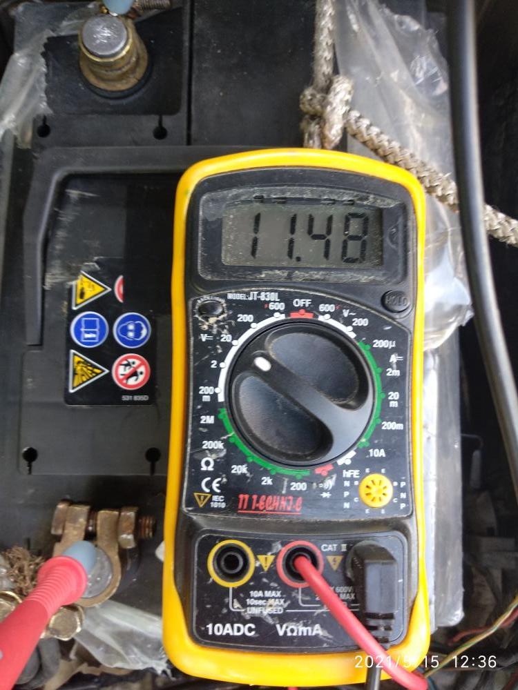

Şarj Dinamosunu Bugün Ölçtüm Değerler Akü Değerleriyle Aynı Değişmedi.Şarj Dinamosu Arızalı.
Bildiğim Kadarıyla En Az 14 Volt Gelmesi Lazım Dinamodan.
Arkadaşlar Gaza Basınca voltajın Artığı Sonradan Aklıma Geldi.Öyle Ölçtüm Devir Artınca 18 Volta Kadar Çıktı.Neden Daha Önce Sorun Çıkardı  Anlamadım Ama Şimdilik İyi Bakalım Sonra Sorun Çıkaracakmı Göreceğiz

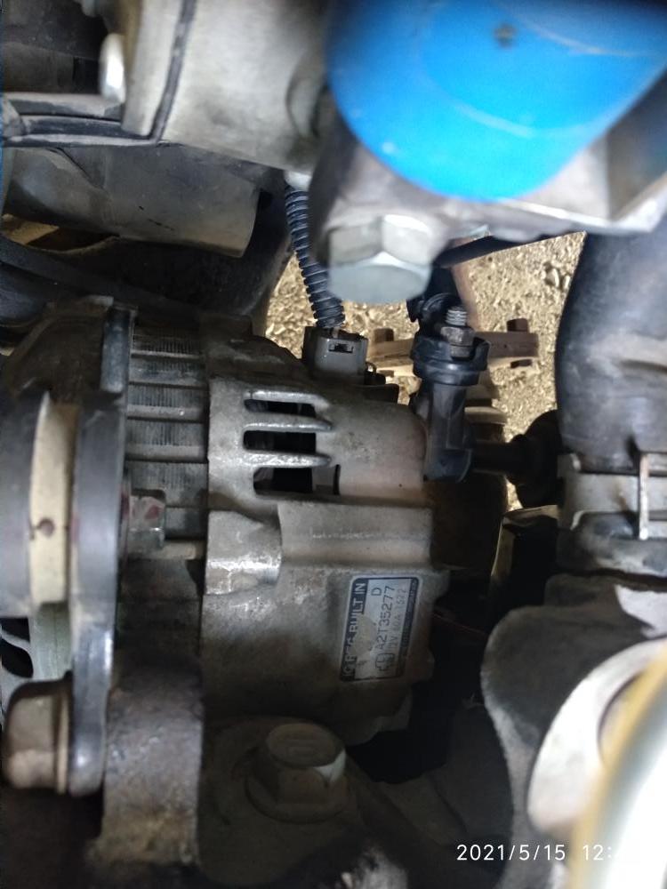

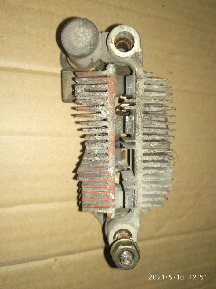

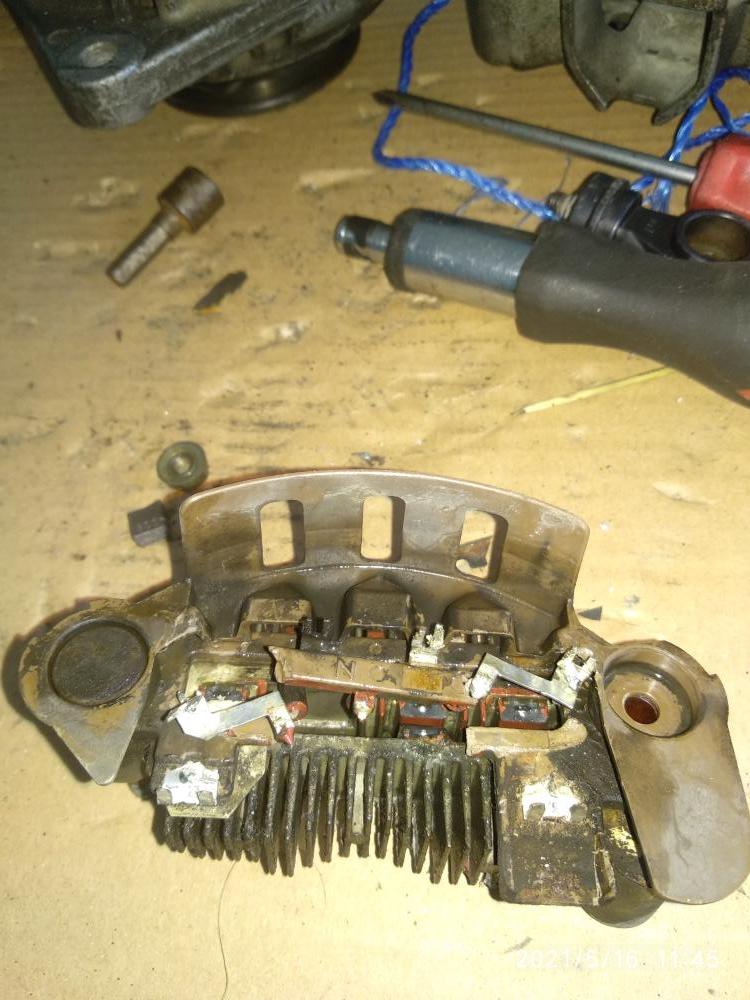

Şarj Dinamosunu Parçaladım Diot Tablasının Hasarlı Olduğunu Gördüm.Tabii Zamanında Doğru Şarj Dinamosu Takıldımı Diye Şüphe Düştü İçime Neden Diyotlar Yandı Diye.
Bendeki Şarj Dinamosu 12 Volt 60 Amper Arkadaşlar.Elinde Klimalı 1.6 hb 92 Model Olan Araç Varsa Müsait Olduğunda Aracın Şarj Dinamosu Etiketine Bakabilirmi Amper Aynımı Diye.Şase İle Bakıan Bir Program Var Ama O Program Bende Yok O Yüzden Bakmıyorum.İyi Akşamlar Herkese.

bende çakmaklıkta voltaj ölçer var, 2 yıllık akü çalıştırınca yaklaşık 14,2 volt rölantide, gaz verince motor için enerj ihitiyacından olduğunu varsayımımla, aşama aşama 13,8 volta kadar düşüyor. tam anlamam ama bu işlerden ama 18 volta çıkması sanki sorun gibi. bu işlerden anlayan değerli arkadaşlar var formda.  size yardımcı olacaklardır.

Normalde Gaz Verince Çoğalır.
