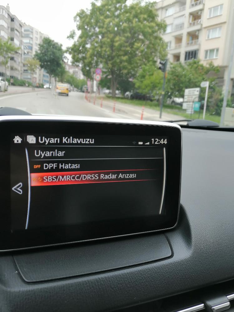

herkese merhabalar 2015 model cx 3 sahibiyim
sbs/mrcc/drss radar arızası diye kafasına göre yanan bir hata çıkıyor,
ve aracın hız sabitlemesi çalışmıyor ya da ben çalıştıramadım
bu tarz bir sıkıntı yaşayan var mı acaba?

tam da dün çözdüm
aslında çözdüm demeyim arızayı tespit ettiler
dün aracı istanbul floryada bulunan mazda servisine götürdüm orda epey ilgilendiler sağolsunlar
araç önden ufak bi darbe almıştı o sebeple kaymış sanırım radarın yeri, çok hassas birşeymiş
tekrar yapılması da epey zahmetli bişey kalibasyon işleri falan
ben bi kaç ay sonra periyodik bakımı için aynı yere gittiğimde orayıda yaptıracağım fakat bir kaç gün araç kalacakmış uzun sürdüğü için
eğer sizde de benzer bi darbe alma durumu falan varsa o yüzden yapabilir
eğer istanbuldaysanız floryadaki mazda servisi oto motivasyona randevulu giderseniz muhakkak çözerler
