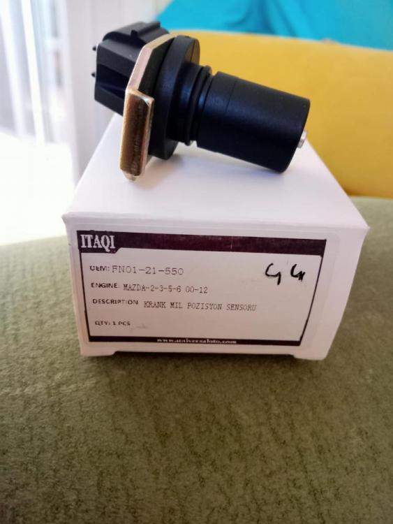

parçe geldi cumartesi taktık sıkıntı kalmadı çok şükür bu kadar küçük bir parça beni çok uğraştırdı yaklaşık 1 ay
ERCİN japon oto yedek parçacıdan buldum parçayı telefon numarası 05465930786 ihtiyacı olan birileri olabilir diye paylaşıyorumarabanın verdiği hatayı ve parçanın görsellerinide paylaşıyorum.
quiteguide yardımların teşekkür ederim
aracında aynı hatayı alan olursa hiç düşünmeden bu parçayı temin edip değiştirsin boşuna tamirci tamirci gezmesin
