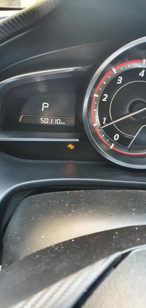

Herkese merhaba. Bugün aracım ile bir yere gittim park ettim yarım saat sonra aracı çalıştırdım sarı scbs ışığı sürekli yanmaya başladı araçta bir sorun yok çekişi vs gayet normal bugün sadece petrol ofisinden yakıt aldım onun dışında birsey yapmadım ama 2 3 kere tekrar çalıştırdım gitmedi sebebini bilen ya da nasıl düzeltebilirim yardımcı olabilecek var mıdır? (aracın ön camında toz kır vs. Birsey yok sabah aracın üstüne kırağı düşmüştü yani hafif buzlanmis gibiydi ama uyarı ışığı 3 4 saat sonra yandı ve cam tertemizdi)

Hocam cam da birsey yoktu sabah ilk bindiğimde klimayı açıp cama vermiştim o zaman birsey yoktu öğleden sonra uyarı yandı 1 saat falan daha sonra 4 gibi araca bindim uyarı gitmiş ne alaka anlamadım
Hocam araç bilgi ekranında bir uyarı yoktu sadece araç göstergesinde sarı uyarı ışığı yandı scbs açıp kapattım kapatınca diğer gösterge off olarak yandı başka değişiklik olmadı ama sonradan kendiliğinden söndü sadece aradan bir kaç saat geçti onun dışında birsey yapmadım

Benim camdaki sensörlerin olduğu yerin buğusu geç çözününce aynı uyarıyı veriyor. Ben dıştan bakınca görebildim buğuyu. Belki sizde de öyle oldu.
haklısınız ön cam kirliydi hem de buğu da vardı belki çok takılmadım .
