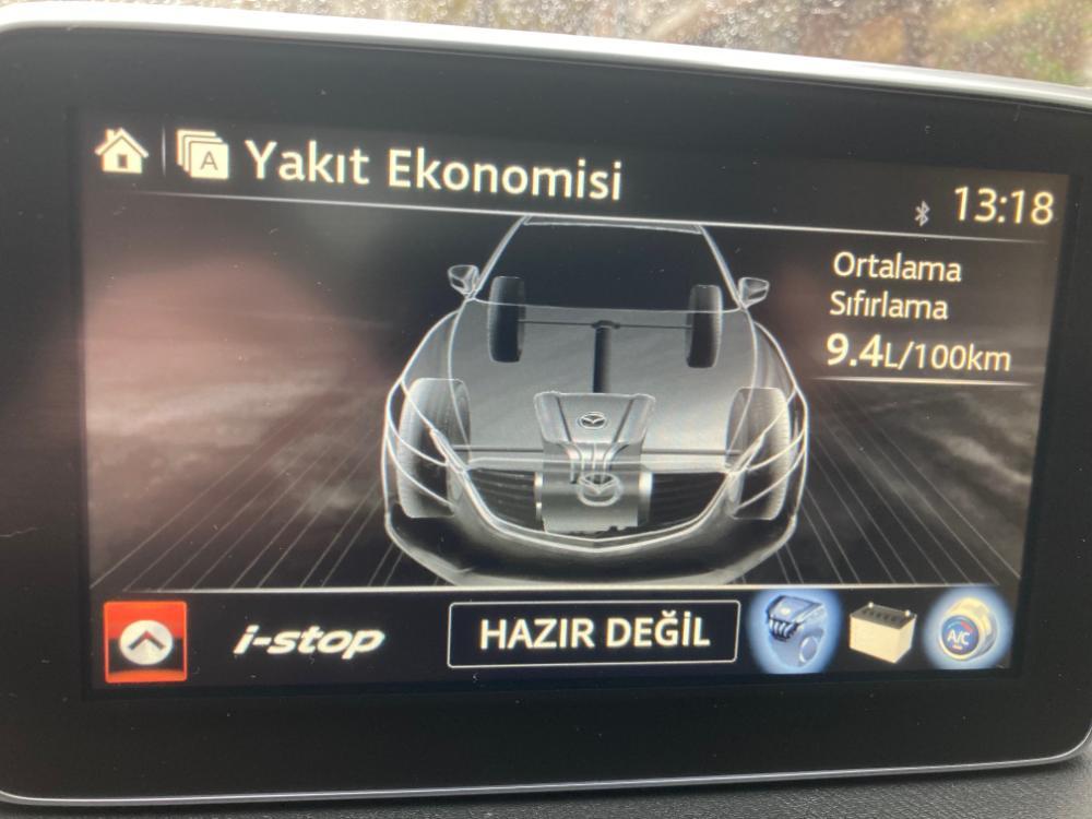

merhaba arkadaşlar.2014 power otomatik mazda3 aracım var. ben alalı 6 ay oldu.8 ay önce aküsü değişmiş mutlu akü 12 volt 64 amp start stop akü takmışlar.aracı az kullanıyorum hergün sabah 3-5 km yol yapıyorum i-stop akü hazır değil gösteriyo.20-30 km gidince anca devreye giriyo.bu sorunu yaşayan varmı.mutlu aküye sordum az kullanıldığı için devreye girmiyo dedi.bende eskidende bu araçtan vardı böyle bişey yaşadığımı hatırlamıyorum.bu sorunu yaşayan varmı ne yapmam lazım yardımcı olursanız sevinirim.tşk.bu arada arıza lambası falan yanmıyo servise götürdüm araçta sorun yok

Aracınızda i-stop ekranını açın her sabah, akü mü hazır hale geç geliyor, motor mu, yoksa kalorifer falan açtığınız için mi devreye girmiyor takip edin.

burada olduğu gibi motor hazır.klima hazır akü dolmuyo.aküyü ölçtürdüm sorun yok dediler.araçta arıza yok servise baktırdım.zaten uyarı falan vaya arıza vermiyo.Ankara'da hava ortalama 5 derece dediğim gibi 20-30 km gidince anca devreye giriyo.bu herkeste böylemi.sorun yaşamayan varsa akü marka ve modelini yazabilirse çok sevinirim.tşk

@lamecx Maaşallah 9.4 litre tüketimi görünce.. akünüz kendini şarj edecek sürüş ortamı bulamıyor, ya marş verdikten sonra yokuş çıkıp kısa mesafe gidiyorsunuz, ya da sürekli gaz-fren sert kullanıyorsunuz, alternatör aracın hareket enerjisini kullanıp aküyü dolduramıyor. Yeni akü takınca iyileşme olacaktır ama kısa süre sonra o da start-stopu aktif edemeyecek gerilime düşecektir zamanla. Sizin start-stopu kullanamamanız gerekiyor gibi zaten, illa start-stop aktif olmalı gibi düşünmeyin.
evet tam dediğiniz gibi hava soğuk kısa mesafe yokuş var tabi Ankara burası:) yani telaş yapacak bişey yok o zaman.marş basmada falan sorun yok.tık diye çalışıyo.yokuş yukarı akü dahamı geç dolar?bunu bilmiyodum bende akü dolsun diye özellikle yokuştan gidiyodum.mesela iş yerine gidince bi 5 dakika rölantide çalıştırsam faydası olurmu aküye dolum yaparmı acaba bu arada cevap için çok tşk ederim.
@lamecx Tam şu durumda dinamo aküyü şarj eder diyemem, regülatör aküden beyinden gelen verilere falan bakıp beyinde ona göre tepki verir ama ani yüklenmelerde, güç taleplerinde devreden çıkıyor. Yokuştan gider rolantide boş çalıştırırsanız sadece motor erken ısınır aküye bir katkısı olmaz. Akü en iyi uzun yolda, ayak gazdan çekilip viteste yapılan uzun inişlerde veya belli bir hızdan yavaşlarken şarj alır. Çok kısa mesafede 10-15kmh hızda, soğukta, yokuş trafiği sürüşü araç için rutin haline gelmişse hiçbir akü düzgün şarj olmaz. Yani sizin araçta start-stop çalışmasa daha iyi zaten, çalışsa bu kez de sabah soğuk marş yapacak enerjiyi bulamazsınız, vites geçişleriniz bozulmaya başlar vs.
