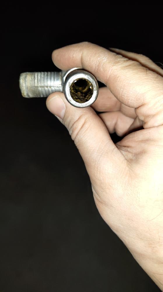

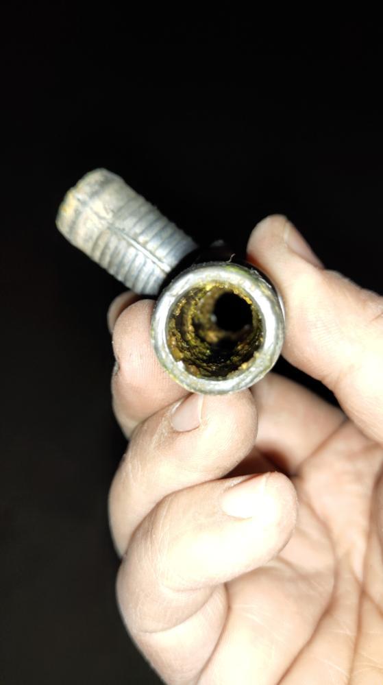

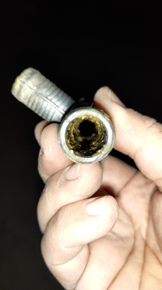

Lpg T bağlantı borusunun içinde ki durum resimdeki gibi ve bunun normal bir durum olmadığını düşünüyorum. Peteği tıkayabilecek düzeyde tortular mevcut.
Soğutma sıvısı olarak saf su dahi kullanılmadı. Antifiriz in bu düzeyde tortu oluşturması çok ilginç geldi bana
Bu kapsamda tekrar petek temizliği yaptırmayı düşünüyorum. Bu konuda ki görüşlerinizi almak isterim.

Evet petek tıkanmış o nedenle böyle sıcaklık farklılıkları mevcut. Bu problem yeni kasa corolla kullanıcılarında da mevcut. Pembe uzun ömürlü hibrit antifriz kullanılıyor, kalitesiz başka türde bir antifriz kullanıldığında çökelme yapıyor nedense ve petekleri tıkıyor. Bu tortuları eritecek birşey kullanarak temizlik lazım.

Bilgi için çok teşekkür ederim. Söylediğiniz gibi büyük ihtimalle eksik olan soğutma suyuna eklediğim opet in organik antifiriz inden kaynaklı tıkanma meydana geldi diye düşünüyorum.
Temizlik konusunda da işlemi yaptırdım ardından kendim temizledim. Lpg regülatör ünü de tamamen iptal ettim. Sonuç gayet iyi.
