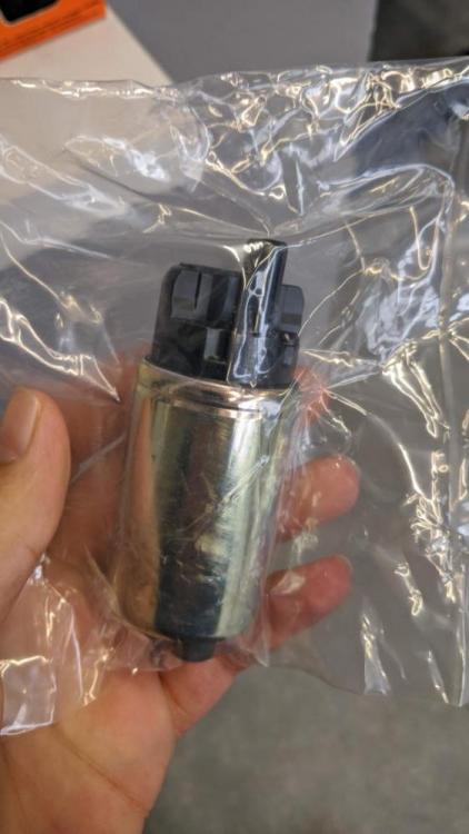

Benim aracımı da kapsıyormuş geri çağırma. Servis ile görüştüm. Yakıt pompasını sipariş ettiler. Gelince haber vereceklermiş. Sitedeki geri çağırma sorgusunda gözükmesi gerekiyor ama daha bilgilendirmesi bile bize yeni geldi dediler. Mektuplar da gelirmiş yakında. Pompa arka koltuk altındaymış. Çocuk koltuğunu söküp düşük yakıtla getirmemi söylediler gelirken.
  • 3 hafta sonra ...
Bugün İdeal Oto'da geri çağırma kapsamında değiştirildi benim aracımın yakıt pompası. Yarım saat, bir saat arası süresi var işlemin. Değişen pompa da bu:
