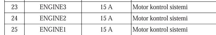

En sonunda kendim kaçak testlerimi yaptım ve bir kaçak var görünüyor. Sigortalardan Engine 1' i kaldırınca kaçak ortadan kalkıyor. Sizce hangi parçadan olmuş olabilir ? Yada neyi kontrol etmelerini isteyeyim ?

https://www.mazdausa.com/static/manuals/2017/mazda3/contents/07030500.html motor gücü farklı olabilir, yine de bu siteyi inceleyin, sanırım aradağınız bilgi var gibi.
23
MOTOR3
15 Bir
Motor kontrol sistemi
24
MOTOR2
15 Bir
25
MOTOR1
15 Bir
