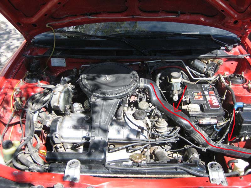

Arkadaşlar resimde işaretlediğim boru ne işe yarar neden koymuşlar ucuda kapalı ?
Edit: Borunun rezonans kabı görevi gördüğü sonucuna varıldı.

rezonans kabından hava filtresine uzanan boru sanırsam
halil_i
yanlış değilsem Bülent abi dediğin  doğru  O0
Guest uyumsuzelement
ama sanki rezonans kabı yokmuşta borunun eğimiyle o işi hallediyormuş gibi geldi ne dersin halil
halil_i
abi  eski nesil mazdaların çoğunda var rezonans kabı yeri de ön sol tekerin ön kısmında :)
berkobal
bende ustaya sorduğumda şöyle dedi karbüratöre giden hava o parça sayesinde daha basınçlı bir şekilde gidip pistonlarda daha verimli bir şekilde yanma sağlıyormuş
Guest mustafa_g
motora taze soğuk hava girişi için
o borunun ucu kapalı ;)
emredeler
Çok kurcalamamak gerenk. O boruyu oraya koyanın vardır bir bildiği.
bülenterguvan
daha fazla hava girişi olup yanmayı hızlandıracak şekilde performansı artırıcı bişi olmasın ne demekse :D
Mustafa06
Bende merak ediyordum bunu. Az önce netten araştırdığıma göre , motorun havayı emerken ki sesini azaltıyomuş, ne kadar doğru bilmiyorum.
Sanki hava filtresine giren büyük yaprak parçası gibi pisliklerin atıldığı bi yer gibi geldi bana  ??? gereksiz bişey değildir heralde  :krrsz:

Ördeğin açık filtresine sıcak hava gelmesini engelleyene kadar takmayacağım demiştim. İşte dün o işlemi hallettik ve fotolarda görünen muhafazayı yapıp yeniden açık filtresini taktım. Orjinal filtreye hava taşıyan ve çamurluk içinden doğru gelen hava borusunu da aktif olarak çalışacak şekilde ayarladık. :)
Taze hava girişi olamaz. Çünki hava filtre kutusundan çıkan boru doğru rezonans odasına gidiyor. Fakat rezonans odasından çıkan boru yine tekrar motor kaputunun içine giriyo... yani rezonansın çıkışı yine motor içinde... :)

arkadaslar o boru benzinli kullanimdaki farkini pek anlamadim ama lpg kullaniminda diger hava girisi kapatilip yanlizca o borudan hava verimi saglanirsa cok dusuk yakit ve yuksek performans saglaniyor bizzat denedim gordum yasiyorum

Sevgili komodor başka hava giriş yeri yok ki. Hava filtresi alt kısımdan rezonans odasına bağlı. Rezonansın çıkışıda motor içine gidiyo.
Biraz açıklarsan sevinirim. Ayrıca lpg dediğin; sıralı sistem mi yoksa eski sistem mi ?

Japonların bir bildiği vardır abi  fazla uğraşmayın.

Konuyu biraz hortlatmış olacağım ama. Aracım şuan çalışmıyor. Ateşleme yapmıyor. Resimdeki boruların bağlantı yerindeki körüklü kısım biraz eğriti duruyordu. Çıkmış ve düşmüş. Aracım bu yüzden çalışmıyor olabilir mi? İnternette bu parçayı yada ismini bulamadım. Aracım da çalışmıyor. İnternetten yada sanayiden bu parçayı nasıl alabilirim?

4 saat önce, buraktek :
onu komple filtre kazanı dahil söküp atsak ta motor çalışır
