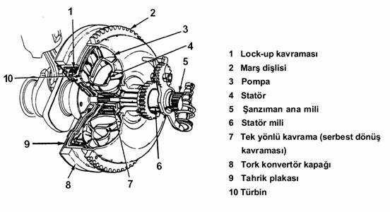

Türbinin(Tork konvertör) içindeki yağ boşaltılamaz şanzıman karter tapasından. ondan dolayı  4-5 lt deiştirilebiliyor Burak abi.Türbinin içindeki, yağı,şanzımanı indirseniz dahi tam olarak boşaltamıyoruz çünkü türbin şekli itibariyle yağın tam olarak boşalmasını engelliyor.Revize ettiğimiz otomatik şanzımanlarda eğer türbinin içindeki balata aşınmamış ise türbini ters çevirip sallayarak boşaltmaya çalışıp tekrar bu işlemi temiz otomatik şanzıman yağı koyup iiçindeki yağın yenilenmesini sağlamaya çalışarak yapıyoruz.Türbinin içindeki tek yönlü kavrama balatası aşınıksa ya türbinin deişmesi gerekiyor yada türbinin ortadan kesilip balatanın yenilenmesi gerekiyor.Ufak bi ayrıntı olsun istedim umarım yararlı olur.Türbinin resminide aşağıya koyuyorum.

İşte Aras'ın krokisini verdiği muhterem türbin.
