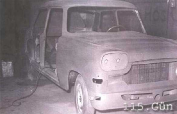

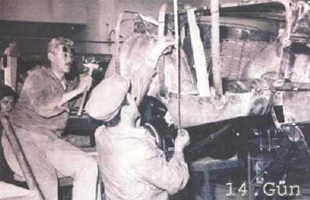

Çalışmalar için, Eskişehir Demiryol Fabrikalarında dökümhane olarak yapılıp kullanılmayan bir bina seçildi. Elden geldiğince çeşitli tipte otomobil yapısını yakından inceleyerek fikir edindikten sonra yapılacak tipin boyutları, motor, şanzıman vb. öteki grup ve parçaların nasıl tasarlanıp imal edileceği üzerinde durulması sonucuna varıldı.
Önce otomobilin ana hatları belirlendi. Dört ile beş kişilik, toplam 1000-1100 kg. ağırlığında ortaboy denilebilecek bir tip üzerinde uzlaşıldı. Motor 4 zamanlı ve 4 silindirli olarak, 50-60 BG. vermeliydi.

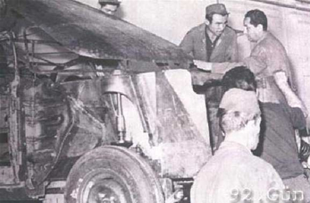

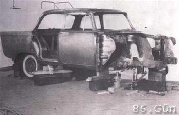

Karoser için hazırlanan 1/10 ölçekli maketlerden seçilen 1/1 ölçekli alçı modeli yapıldı. Kroserin damı, kaput ve benzeri saçları, sonra bu modelden alınan kalıplarla yapılmış beton bloklara çekilmek ve çekiçle düzeltilmek suretiyle tek tek imal edildi.

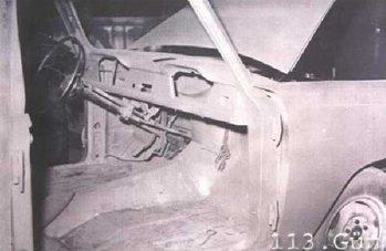

montaja geçildiğinde karşılaşılan en büyük sorunlardan biri de gövde-motor uyumunu sağlamak, debriyaj, gaz ve fren kumanda mekanizmalarını yerleştirmek ve direksiyonun en uygun konumunu bulmaktı. Ayarlı direksiyon önerisi kabul edilmedi. İki yıl sonra Cadillac bunu bir yenilik olarak getiriyordu.

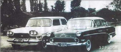

Bir yandan bu ilk otomobilin yol tecrübeleri sürdürülürken bir yandan da ikinci otomobilin yetiştirilmesine çalışılıyordu. Siyah renkteki bu iki numaralı Devrim’in son kat boyası ancak 28 Ekim akşamı vurulabilmişti. Pasta ve cilası Ankara’ya sevkedilmek üzere yüklendiği trende, gece yol alırken yapıldı. Buharlı lokomotiflerde, çekilen trende bacadan sıçraması olası kıvılcımlardan ötürü güvenlik önlemi olarak benzin depoları boşaltılmıştı.
Tren sabaha karşı Ankara’ya geldi. İki Devrim o zamanlar Sıhhıye semtinde, şimdiki Adliye Sarayı’nın yerindeki Ankara Demiryol Fabrikasına indirildi. Manevra imkanı sağlamak için depolarına yalnızca birkaç litre benzin kondu. Asıl ikmal, sabahleyin Sıhhıye’deki Mobil Benzin İstasyonundan yapılacak, sonra da Meclis’e gidilecekti. 29 Ekim sabahı Fabrikaya gelen otomobilli, motosikletli oldukça kalabalık bir trafik ekibinden oluşan eskordun arasında Devrim’ler yola çıktı. Çıktı ama, eskorttakiler, benzin alma işinden haberleri olmadığı için Mobil’e uğramadan yola devam ettiler. Meclis’in önüne gelindiğinde durum anlaşıldı, acele getirilen benzin 1. arabaya kondu, 2 numaraya konacağı sırada Cemal Paşa Meclis’in önüne gelmiş ve Anıtkabir’e gitmek üzere 2 numaralı Devrim otomobiline binmişti. Yola çıkıldı fakat, 100 metre kadar sonra motor öksürerek durdu. Cemal Paşa’nın “Ne oluyor?” sorusuna direksiyondaki Y. Muh. Rıfat SERDAROĞLU “Paşam, benzin bitti.” cevabını verdi. Paşa’dan özür dilenerek 1 numaralı Devrim’e geçmesi rica edildi. Büyük bir hoşgörü ile buna uyan Cemal Paşa Anıtkabir’e bu otomobil ile gitti, inerken ünlü “Batı kafasıyla otomobili yaptınız ama doğu kafasıyla ikmali unuttunuz.” sözlerini söyledi.
Ertesi gün bütün gazetelerin sözbirliği etmişçesine “100 metre gidip bozuldu” başlığını attıkları 2 numaralı Devrim aynı gün Hipodrom’daki geçit törenine katılıyor, basınımız ne bunu, ne de Cemal Paşa’nın Anıtkabir’e bir başka Devrim otomobili ile gittiğini yazmıyor, yalnızca haber, yorum ve fıkralarda harcanan bunca paranın boşa gittiğinden dem vuruyorlardı. Oysa aynı yıl Tarım Bakanlığı bütçesine konmuş bulunan “At neslinin ıslahı” için 25 milyon TL ödenekten ve sonucundan kimse söz etmiyordu. Hala merak eder sorarım at neslinde o günden buyana bir gelişme sağlanmış mıdır diye...
