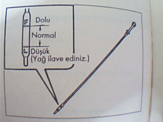

arkadaşlar benim aracın yağ cubuğunu çektiğimde maxsimim kısmın F harfi minimum kısmında ise L harfi var yağ seviyesini bu iki aralığın arasında nerede olmalıdır. en ideal.

1.Aracın düz bir zeminde olduğundan emin olunuz.
2.Motoru normal çalışma sıcaklığına kadar ısıtınız.
3.Motoru stop ediniz ve yağın kartere dönmesi için 5 dakika bekleyiniz.
4.Seviye çubuğunu çekerek çıkarınız, siliniz ve tekrar sonuna kadar yerine sokunuz.
5.Seviye çubuğunu tekrar çıkarınız ve seviyeyi kontrol ediniz. Eğer F ve L işaretleri arasında ise normaldir. Eğer L'de veya ona yakın bir yerde ise F seviyesine getirmek için yeteri kadar yağ ilave ediniz.
Gereğinden Fazla yağ koymayınız...
NOT
seviye çubuğu üzerinde L ile F arasındaki mesafenin  ifade ettiği hacim aşağıda belirtilmiştir.
Benzinli motor: 0.8 litre
Guest mustafa_g
ideali F harfinin altında, L harfinin üstünde olmalı :)
