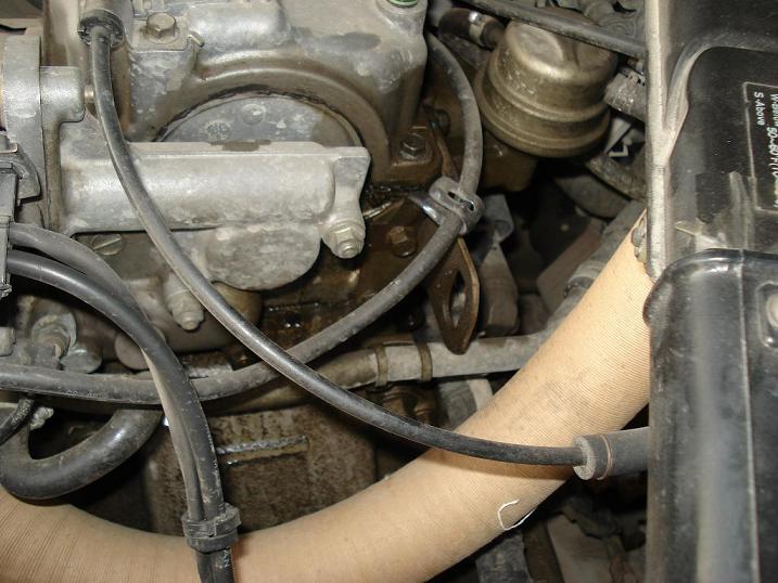

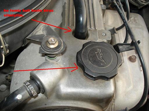

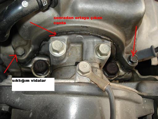

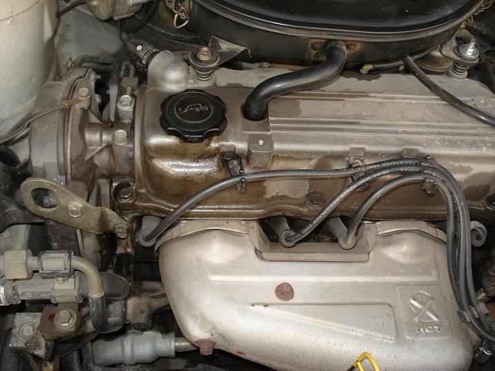

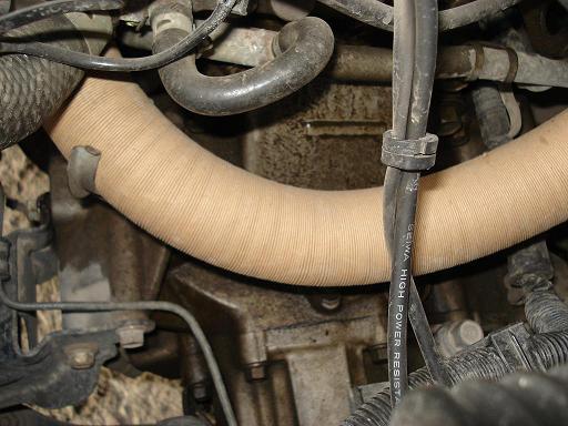

Fatih kardeş, öncelikle bir düzeltme ile başlayım aracımın km'si 238 değil 218 binmiş yanlış yazmışım.Söylediğin üzere motor sıcakken hava filtrsi tasından motora gelen o siyah boruyu çıkardım yada çıkarır gibi yaptım her ikisinde de dumanlı bir yağ üflemesi yapmadı, gaza  basıp denedim 2000-3000 devirde yine aynı. Araç çalışırken motor kapağını açtım baya bir hava veriyor idi. Motor kapağı dahil heryerden sanki yağ sızdırıyor resimleri ekliyorum. Derken motor üst kapağının vidalarının gevşek olduğunu tespit ettim onları sıktım, daha sonra baktığımda sanırım silikon conta imiş aradan çıktığını gördüm.

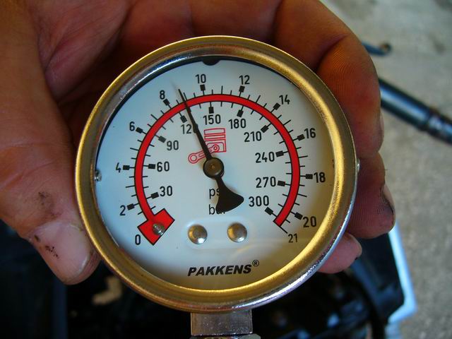

Dün lastik tamircisi bir arkadaşla yan komşusundan kompresyon test cihazını istedik bujinin bir tanesi söktük test cihazını bağladık aracı çalıştırıp hafif gaz verdim ve hemen stop ettim 130 psi çıktı, hepsini teker teker ölçtük gaz vererek çalıştırmaz isem 120 psi hafif gaz verirsem 130 psi çıkıyor. Kompresyon test cihazını aldığımız usta bunlar normal değerler
motor iyi dedi. Eğer bunlar normal değerler ve motorum fena durumda değil ise aracım neden yağ eksiltiyor anlamıyorum?
Ekte motoruma ait fotoğrafları koyuyorum ve internetten kompresyon test cihazının resmini buldum oda değer olarak tam 130'da.

Diğer resimlerde bunlar... 130 psi 220 bin km ve 20 yaşında bir araç için gerçekten normal değerlermi?

Anladığım kadarıyla araban yağ yakmıyor, yağ eksiltiyor. Sebebi de motorun her tarafından yağ kaçırıyor gibi :)

Peki çözümü nedir sizce ? üst kapak ve alt kapak contalarının değişimi? ekstra bişeye gerek varmı? bir de eğer biliyorsanız 130 psi normal bir değermi?
