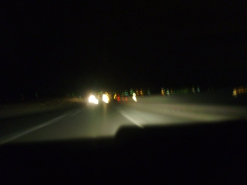

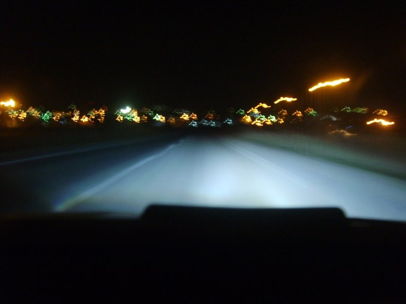

üstteki resimde 6000 k xenon  alttaki resim ise 100 wattlık beyaz yanan far ampülü
sol far ayarsız olduğundan sol taraftaki ışık hüzmesinde sorun vardı ayarlayıp düzeltildi  :)

Lantisin orjinal farlarında kısa far ampülü H1  yan sanayi farlarda ise H3  oluyor
abi süper walla benimkileri görcen gülersin siz h1 ampul mu kullandınız
