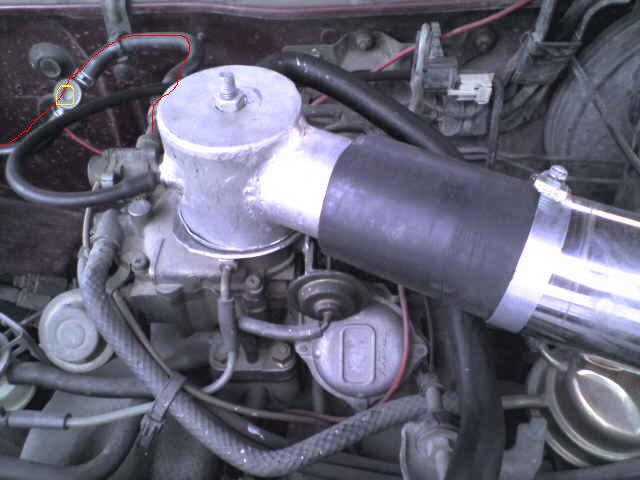

[img width=560 height=420]http://img176.imageshack.us/img176/2303/sany0003cv2.jpg
Geçenlerde silecek suyu koyarken farkettim. Bir ucu boşta, diğer ucu karbüratöre giriyor. Acaba bi yerden mi çıkmış  ? yoksa öyle bi ucu boşta , tahliye borusu gibi bişey mi ? Araç lpg li ama 1 aydır  benzinde kullanıyorum, herhangi bi sorun yok, acaba lpg ile alakalı mı ? Baya bi inceledim ama, o borunun takılı olabileceği bi yer göremedim ?  ???

bu boru o boru değil,  :) kırmızı çizgi ile işaretledim. bi ucu lpg regülatörünün orada boşta, diğer ucu karbüratöre giriyor.

valla araçta bi sorun yok, aynı çalışıyor. Boruları falan kurcalamadımda, hafta sonu bi ustaya gösterecem ama meraktan dayanamadım  ???

bugünün şanslı üyesi ilan ediyorum seni. eski bir fotoyu buldum senin için :)
karbüratörün geri dönüş hortumu olması lazım. şapkanın kenarına yaptığımız küçük çüke giren hortum sanırım o. aynı şekilde filtre kutusunda o hortumu takabileceğin bir boru olması lazım. inşallah yanıltmıyordur beni foto :)

Abi kırmızıyla işaretlediğim hortum galiba. Çünkü üzerinde sarıyla işaretlediğim parçadan vardı. boştaki uç filtre kutusuna mı girecek, yanlış anlamadıysam ? yada "şapkanın kenarına yaptığımız küçük çük"  neresi oluyor ?  :krrsz:  :D

mustafa abi aynı şekilde benim 323 hb tede o borunun ucu boş bende anlamamıştım neden öle olduğunu?

hava yakıt karışımındaki fazla yakıtı depoya geri gönderen hortummu yani o? peki nereye bağlanması lazım nerden gönderiyor fazla yakıtı??

Öğreniriz yakında, Akhan nikli arkadaşımız biliyor olabilir, online olduğunda ona bi sormak lazım  ???

seni bugünün şanssız üyesi ilan ediyorum, çünkü fotoğrafın devamını göremediğim için yanılmışım :(
artık hayrına bir arkadaş açıp kaputunu bi baksın o hortuma :(

arkadaşlar selamlar..resimde göstermiş olduğunuz boru karburatorun tahliye borusudur. ucunun bosta olması gayet normal ve bulunması gereken yer sağ tekerliğin üzerine bakan bir delik var ve o delikten dısarıya bakıyor..tahliye edilmesi gereken benzin oradan dısarıya gönderilir.aynı durumda benim aracımda da bu şekilde..resim olsa elimde eklerdim ama malesef yok.saygılar

Hangi durumlarda benzin burdan tahliye ediliyor ?Bide benzinin dışarı tahliye edilmesi tehlikeli olmaz mı ?

benim aracımda da ucu boşta. sanırım karbüratörde benzin sıkışması vs. olunca burdan atıyor acil tahliye sibobu gibi bişey borunun orta kısımındaki yuvarlak parçada sanırım sadece çıkış yönünde geçişe izin veren parça hepinizinki olması gerektiği gibi korkulacak bişey yok :)

akhan arkadaşımız durumu  acıklamış ben kendi aracımda henuz  buradan gercekleşen bir tahliye olayına rastlamadım..ama iyi düşünülmüş bunu söyleyebiliirm.eski arabam bir ladaydı ve karburatorden bazen benzin tasardı aşırı gaza basmalarımda ve benzin doğrudan egzoz monifoldunun üzerine akardı ve düşünün oradaki ısıyı.çok korktuğum zamanlar olmuştur çıkan kokudan.bir hatırlatmada yapmak isterim ki eskiden anadol sedan arabalar vardı hala var ayrı konuda, onlarda da aynı sorun vardı ve bu sebeble alev alan arabalar olduğunu duyardım büyüklerimden..neyse herkese iyi geceler.görüşmek üzere.sevgiler vede saygılar

Teşekkürler arkadaşlar, bi konu daha açıklığa kavuşmuş oldu  :)

çekik gözlü abilerimiz bişi yapmışsa bi sebebi vardır elbet. boşyere bişi yapmazlar di mi ama :D :D
