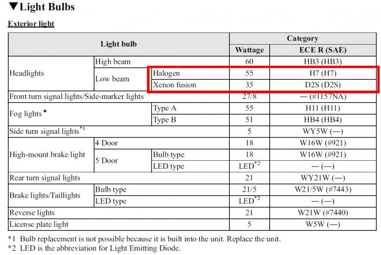

Arkadaşlar merhaba;
Bildiğiniz gibi 1.Nesil Mazda 3'erin kısa farlarında mercek var. Ben halojen farlarımı trafikte rahatsızlık vermeyecek şekilde düzgün bir xenon yaptırmak istiyorum. Şimdi; aşağıdaki resimde de görüldüğü gibi orjinal katalogda kısalar için D2S tipi xenon ampül alternatifi var. Ancak anlamadığım şey şu; Sadece ampülü D2S tipi alıp taktığımızda oluyor mu ? Yani sadece ampül mü alacağım, yoksa ampül, balast vs. Xenon Kit mi alacağım ?

Aracın mercekli olması Xenon takılabileceği anlamına gelmiyor. O mercekler Halojen ampuller için yapılmış, gerçek anlamda Xenon olması için Xenon ampul+balast dışında D2S yani Xenon için üretilmiş mercek de gerekli.
Katalogda yer almasının sebebi fabrika çıkışlı Xenonlu Mazda3'ler ( Türkiye'de yok ) olduğundan.
