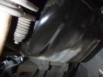

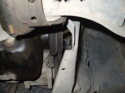

Arabanın altında bi ses vardı. Rampa yapıp kaldırdım. Egzostun bi parçası gevşemiş sıktım geçti. Ama resimlerde gördüğünüz yağla karşılaştım. Bu yağ sizce nereden gelmiştir. Arabanın yağı gözle görülür bir şekilde eksilmemişti. O an araba rampada olduğundan bakamadım.
Ayrıca vitesi beşe takıp elimi vitesin üzerinde tuttuğumda alttan bir tıkırtı geliyor. Elimi orada tuttukça hiç durmadan devamlı tıngır tıngır ses geliyor. Rahatsız edici yükseklikte. Şanzımandan böyle bir ses gelebilir mi? Yukarıda ilk bahsettiğim sesten farklı bir ses (o ses halloldu zaten). Krikoyla kaldırıp baktım ama gözle görülür bir sürtünme değme titreme vs. de yok... Geç olmasaydı gidecektim sanayiye. Ama bu arabanın da parçası en yakın 35 km'deki Adapazarı sanayii de bulunuyor. Oraya da Çarşamba gidebilirim. Belki o güne kadar içime su serpersiniz diye cvplarınızı bekliyorum...

Merhaba genelde yağ krank arka keçe ya da krank ön keçeden sızdırır. Resimlere göre kısıtlı açıya göre krank ön keçeden geliyor gibi. Orjinal keçe nsk, cortego nun içindende nsk çıkıyor.Orjinal almanızı tavsiye ederim.İyi geceler

Orta resime bakarak tarif edeyim. Resmin sol tarafındaki egzost borusunun kapattığı yerden doğru geldiğini tahmin ediyorum sızıntının. Yağ deposunun diğer yerleri kuru çünkü.
Keçenin değişimi yaklaşık ne kadara patlar? Bu şekilde sürsem ne kadar idare ederim? Arabaya zararı olur mu?
Lupara    16
Lupara
çok büyük bir ihtimalle yukarıdaki arkadaşın dediği gibi krank keçesinden yağ kaçırıyor.yağını kontrol ettikten sonra bunun arabaya bir zararı olmaz. ama çevreye çok zararı olur.
sanayide  ortalama  50 liraya yaptırabilirsin. bazı tamirciler bunun için şanzımanın inmesi gerek diyor bazıları devirdaim pompasının oraları kurcalayarak keçeyi takıyorlar. keçe tahmini olarak 5-6 cm çapında plastik bir çember. fiyatı 15 liradan fazla değildir.

Eyvallah sağolun. Usta yağı fazla koyduğu için eksilmeyi tam olarak göremiyorum. Şu an hala yağ çubugunda F'nin üstünde duruyor yağ seviyesi. Arabanın durduğu yerde yağ izi olmuyor. Hatta 2-3 gün garajda ya da arka bahçede durdugu da oluyor. Hiç yeri yağlattığı olmadı. Demek ki damlatacak kadar çok hızlı değil sızıntı. En kısa zamanda taktıracam yeni keçeyi...

Resimlere göre karter boğaz contalarından gelmesi çok yüksek bir olasılık, çünkü keçeler yağ kaçırdıkları zaman pıhtılaşma olarak değilde sızıntı olarak yağı kaçırırlar, her iki  taraftan da geldiğine göre ön ve arka taraftaki karter boğaz contası diyebiliriz, kolay gelsin..
