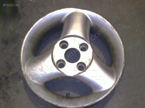

Cumartesi Meb Başayar a gittim. Benim sol arka jant kırıldığı için 7-8 bin km dir saç jant ile kullanıyordum. Onda bir eğrilik varmış. O yüzden sol arka balata ses yapıyormuş. Usta sesi kesti.
Ama benim acilen bi adet üç kollu CMS jant bulmam lazım, şu şahin ve doğanlarda bolca bulunan  :D Resmini ekledim  :geyik:
