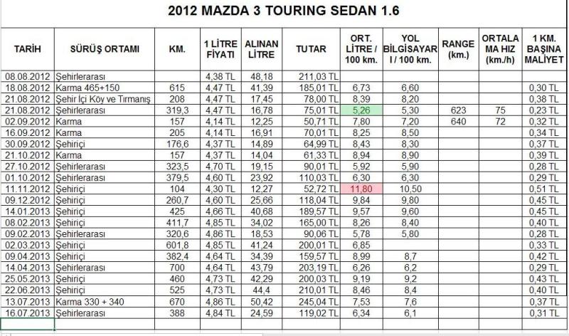

Arkadaşlar sizlerle Ağustos 2013 ayında 1 yılını tamamlamış olacağım aracımın tüketim verilerimi paylaşarak, son dönemde aracımla ilgili dikkatimi çeken bir durum hakkında görüşlerinizi almak istiyorum.
13 Temmuz tarihinde Samsun' dan Trabzon' a yaptığım seyahatte şöyle bir durum oluştu. Son benzim alımından sonra sıfırlama yaptıktan sonra Samsun' da 330 km şehir içi sürüş gerçekleştirdikten sonra yola çıkmıştım. Yaklaşık sürüşümün 450. km' sinde benzin ışığı yandı ve Range 0 km gösteriyordu. 330 km' den sonra seyahate başladığımda ort. tük. 9,6 lt. gösteriyordu. 450. km' de ortalama tüketim 8,6 lt. gösteriyordu. Yani bu tüketim verisine göre range 0 km iken depoda en az 15 lt daha benzin vardı. Bu uyarı oluştuğunda Trabzon'  a yaklaşık 200 km kalmıştı. Benzin almayıp yol bilgisayarının ort. tük. verisine güvenerek seyahate devam ettim. Trabzon' a vardığımda aynı uyarı aynı şekilde sarı benzin lambası, tamamen çizgileri bitmiş dijital benzin göstergesi ve range 0 km ibaresi şeklinde idi. Toplam yaptığım kilometre 670 km' ye ulaşmış oldu (330 km şehir içi ve 340 km şehirler arası olmak üzere). Yol bilgisayarı ort. tük. Trabzon' a vardığımda 7,6 lt gösteriyordu. Yani benzinliğe gittiğimde yaklaşık 50 lt benzin alarak depoyu doldurmam kerekiyordu. Tam 50,42 lt benzin aldı. Kısacası ort. tüketim verisi doğru iken range km verisi farklı bir şey söylüyordu. Sizce problem nerede? sizlerde de benzer bir sorun varmı? Görüşlerinizi bekliyorum, herkese iyi forumlar.
Her benzin alımında sıfırlama yapıyorum zaten.
Belki sizin hesapladığınız zaman aralığında değil farklı zaman aralığında hesaplıyordur.
Ortalama karma tüketim 8.6-9.2 arası... ama otobanda 5.0 ı gördüm AT da hemde cruise control 90 km/h
Barış'çım Kürşad arkadaşımın da dediği gibi anlık tüketimdir bu değer. Bu konuyu geçen gün de arabam.com'cularla beraberde konuşmuştuk hatırlarsın. 100 km sonundaki yakıt sarfiyatın nedir ? O sonuca bakmak lazım ! Bahsi geçen model araçla 5 Litre tüketim, yakalanması çok zor bir değer.
Çok güzel veritabanı olmuş. Bende başlarda telefonda programla tutuyordum. Bizim araçların ortalama yakıt tüketim göstergesi %99 doğru. menzil için ise o anlık yakıt tüketimi ile depo kalan yakıtın hesabını yapıyor. yani ortalamayı düşürdükçe menzil de artar. Sen gaza bastıkça,agresi yada şehiriçi kullandıkça menzil düşer.
