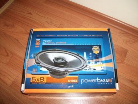

Merhaba, sattığım 2005 Mazda3'üme fotoğraftaki 6x8" hoparlörleri alıp taktırmıştım ve yuvasına tam oturmuştu.Ses inanılmaz derecede kaliteli olmuştu. Demek aynısını alıp taksam 2011 model kuzumada olacak şıp diye..
