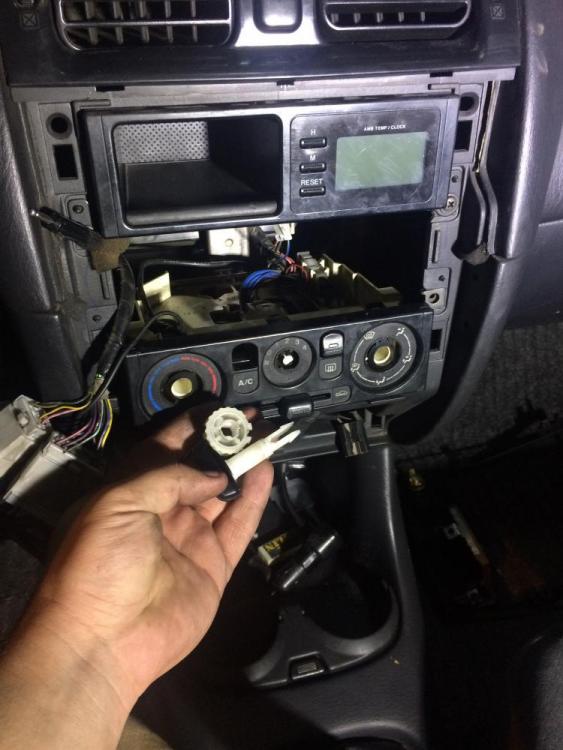

Merhabalar.
dün itibariyle 98 626 aracımın konsolunu aydınlatma eksigi için söktüm.
yukarıda "emytoget" nickli arkadaş  "iç aydınlatma problemi olanlar bana ulaşabilir yeterli tecrübem var" diyerek konuyu aydınlatmadan "iç aydınlatma" konusuna birşeyler yazmış :)  ??? :tey:neyse.

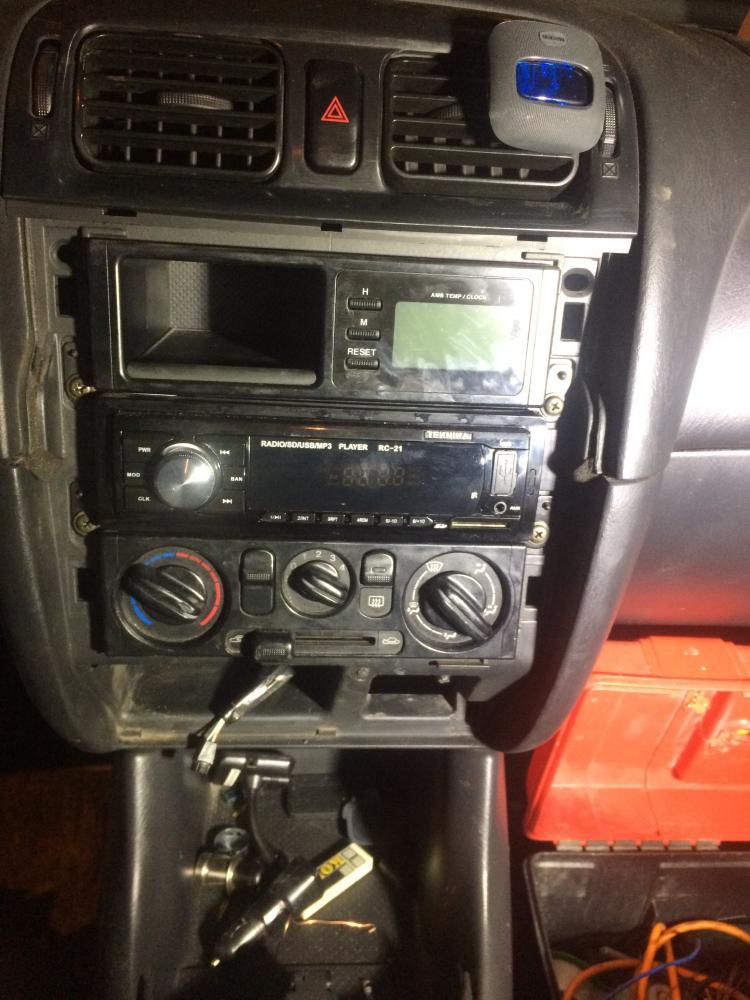

-ön konsol çıtası sökümü;  küllügü cıakrtıp en dipteki vidayı gevşetip söküyoruz.
-ön konsol cıtasını kenarlardan plastik cubuk yada tornavida yardımı ile kolayca söküyoruz. bu kısımda vida yok, belirli yerlerde tırnaklar var.
-konsol üç kısımdan oluşuyor;
1) saat-derece kısmı
2) teyp
3) kalorifer kontrol kısmı
-kısımlar aralarındaki metal cubuklarla sabitlenmiş. saglı sollu vidaları söküp kısımlara ulaşılabilir.
-önemli! her kısım en arkada metal üzerine papuç gibi içeri kolay giren ama geri gelmeyen ucla sabitlenmiş. dikkatli sökülmeli.
-aydınlatmalar; küllükte, kalorifer ayar yerlerinde de iki tane mevcut.
-teyp ile saat-derece kısmının yerleri istege baglı degiştirilebilir.
-kalorifer ısı ve konum için cevrilen kısımları tornavida ile kolayca cıkıyor, takması biraz ugrastırabilir. konumu ve takılış şekli önemli.

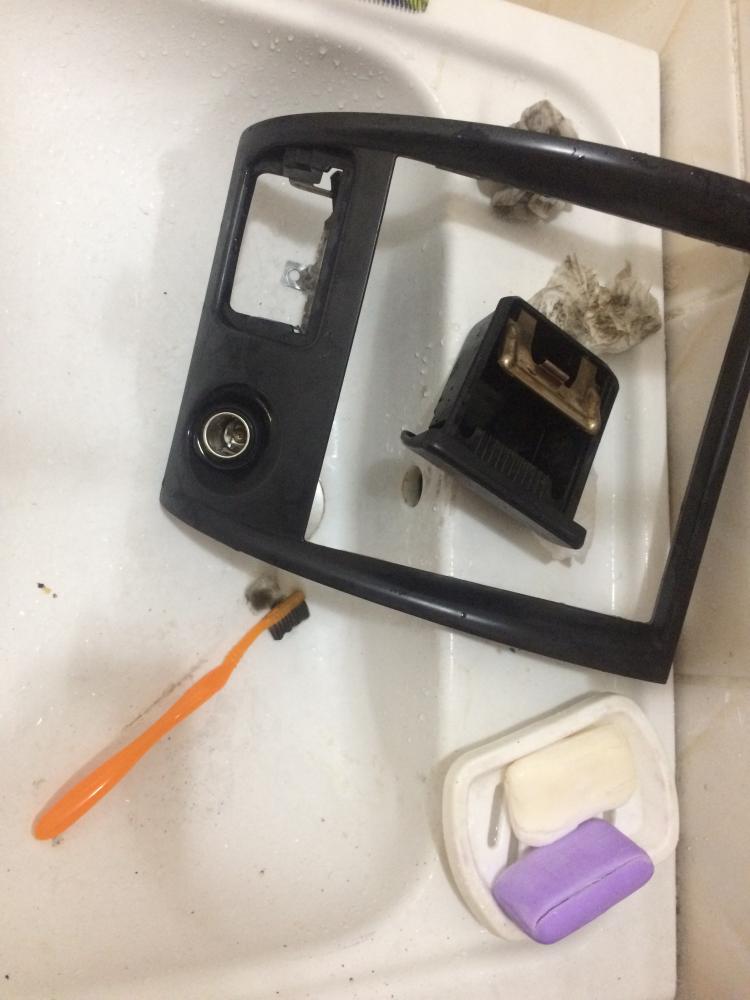

-ilk sahibinden aldıgım aracım sahibi Salim abi sagolsun saglam sigara içmiş, küllügün üstü zift olmuş, ampul yansada ziftten dolayı aydınlatmazdı sanırım. küllük ve iç kısmı çeşitli kimyasallar ve eski diş fırçasıyla temizledim.
-hızlı yazdıgım için atladıgım kısımlar olabilir. alıntı yaparak sormak istediginiz kısımları sorabilirsiniz, keyifle cevaplarım.

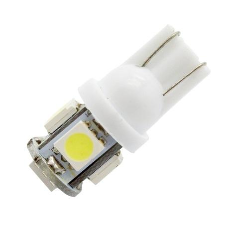

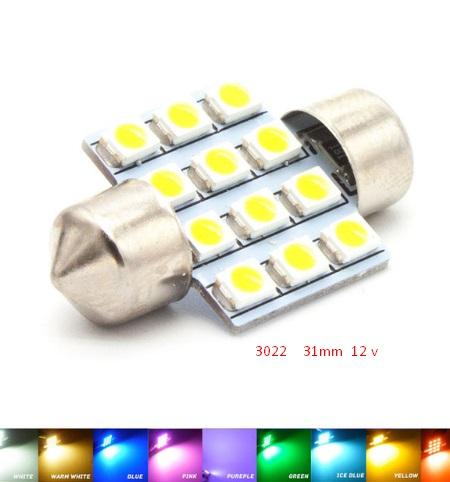

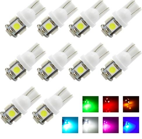

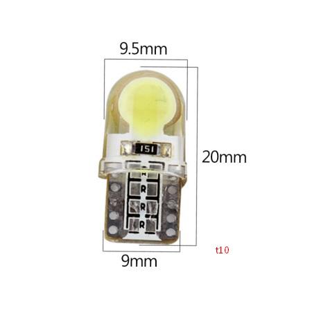

t10 lar dikiz aynasının oradaki aydınlatmalar için 3022 ler arka koltuk,bagaj aydınlatması...  eskileri ısınan eski tip ampuldu kararmışlar değiştirince çok güzel oldu.  aliexpress te fiyatlar iyi kargo dahil 1,5-2$ 10 adeti
