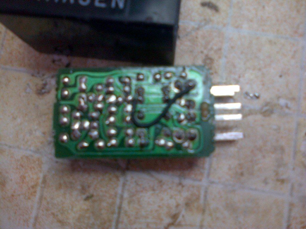

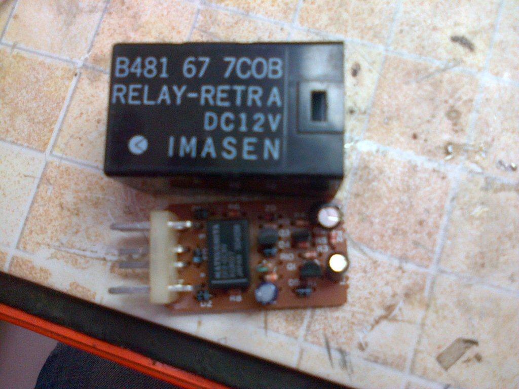

kahvecioğlu74
sorun çözüldümü bilmiyorum ama senin sorunun ön yolcu tarafındaki röleden kaynaklanıyor kronikleşen bir arıza çok kişide aynısını gördüm tecrübeylede sabit rölenin lehimlerini tazelersen sorun olmayacaktır farlarınada kavuşacaksın....
rölenin resimleri aşağıdadır
tam olarak nerededri bu röle yolcu tarafında,  şükürler olsun bende bir sorun yok ama genede bilgi bilgidir.
kahvecioğlu74
Abi sol ön yolcu tarafında plastik döşeme içinde mesala oturdugumuz zaman sağ ayagımızın hemen yanında tek vidalı bir kapak var onun içinde duruyor abi zaten bu röleyi söktüğün zaman far tamamen iptal oluyor bu fotoğrafta benim arabanın rölesi farları açtığım zaman farlar yanıyor ama kapaklar açılmıyordu ayrıca selektör yaptığım zamanda açılmıyordu orada gözüken köprüyüde  bu yüzden atmıştım empirmedeki yol yanıktı
Teşekkürler sayın kahvecioğlu, umarım bir sorun yaşamam ama bilmekte fayda var.
