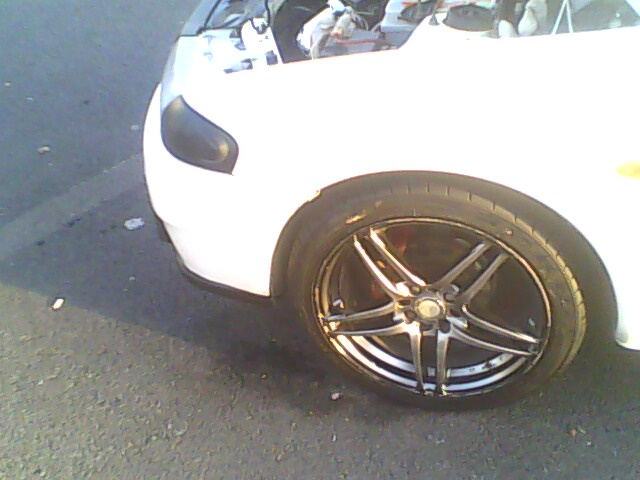

speedyaziz
arkadşlar aracımda  205 45 17 jant lastik var.ön yayları sadece 1 bakla  kestirdim fakat sonuç sağ taraftan tümseklerden geçerken takırtılar gelio ve durduğum yerde sağ sol yapıncada takırtılaar gelio  evet spor yay gbi bişe beklemedim fakat önceki aracım practicaya yaptığım da böle sorun yoktu.şimdi gelelim çözüme ustamın söylediği amatisör takozu değişecek içindeki bilya rahat dönmediğinden yayı geç çeviriyomuş.İçim rahat olmadığından ilk aklıma gelen yer burası oldu yardımcı olursanız sevinirim.

hocam geçmiş olsun.. practicanın orjinali 175-70-13 tür bu arabayı en fazla oda en fazla 15 janta çıkmanız gerekir...lastik jant hesabına bakarsan %6.668 lik bir fark yaratmışsın ve bu güvenli aralık olan %3  ün 2 katından fazla:(...arabayı 41mm yerden yükselten  bu hamleyi yay keserek daha riskli bir duruma getirmişsin. Daha önce 3 defa amortisör takozu değiştiren biri olarak yapacağın kafa değiştirme hamlesinin pek bir işe yarayacağını sanmıyorum. Mantıken düşünürsen öndeki motor ağırlığını taşıyan sisteme bu tür bir hamle seni epey sıkıntıya sokabilir. Orjinal amortisör kafası 5 yıl önce tanesi 250 tl civarıydı yan sanayisi 50-70 Tl arası olmalı...ses gelen tarafta muhtemelen alttaki baskıya dayanamayan amortisör takozun infilak etmiş, ben bozuk olanı incelemiştim içinde bilya vs bişey yok hocam perçinlenmiş sert bir kauçuktan oluşuyor..... bunu değişerek sesi öbür taraf patlayana kadar bertaraf etmen olası... ön arka takımla da epey uğraştırılmış biri olarak sana tavsiyem zararın neresinden dönersen kardır...çıkma veya yeni olarak yayları temin et eski jantlara veya takas edebiliyosan o da en fazla 15 janta geç...bende kışlık 175-70-13 yaz için 185-55-15 var.... fark %1,5 ama yinede arkaya 4 kişi bindiğinde çamurluk kenarları tümseklerde sürtüyor.

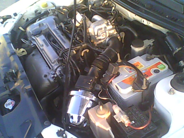

bu arada yarın hava filtresi vs takıcam resimlerini eklicem aracın en kısa zamanda

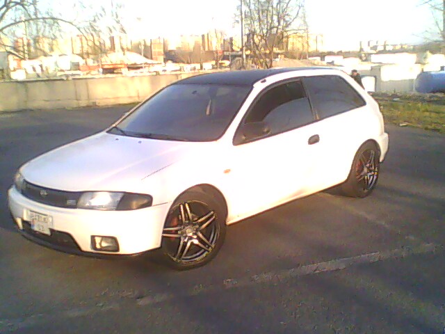

aracın son hali
speedyaziz
Arkadaşlar yorumlarınızı bekliyorum ... ;D
Guest DRIVER
tavandan arkadas ceza yedı ruhsata işlimi..?beyazın uzerınde hos duruyo..
speedyaziz
yok deil daha öncede vardı araçlarımmda sorun çıkmadı
