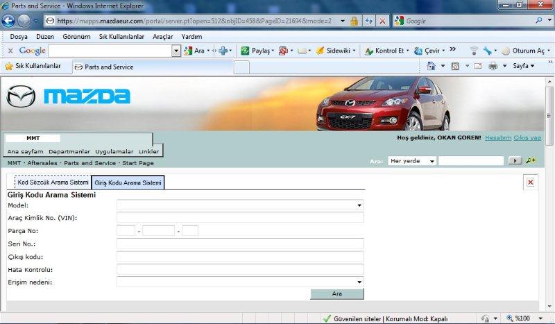

kumanda kolaması kolay. ancak...
Immo kodlaması için kesinlikle servise gitmeniz gerekiyor. çünkü bunu siz evde yapabiliyor olsaydınız hırsızlar da evin önünde yapabiliyor olurdu. Immobilizerin de bir espirisi kalmazdı. kesinlikle serviste yapılması gerekiyor.
cihaz bağlanıyor, araç bir kod veriyor. o kod siteden mazda'ya gönderiliyor. onun cevabı bir kod geliyor online olarak, ardından o kod araca girilip kodlanabiliyor ancak.
bu kod kısa bir süre geçerli oluyor, 1 kaç saat sonra geçersiz oluyor. yani adamlar bir algoritma geliştirmişler ona göre kodlanıyor. bu hizmete de sadece yetkili servisler ulaşabiliyor.
bilginiz olsun. başka yerde aramayın.
