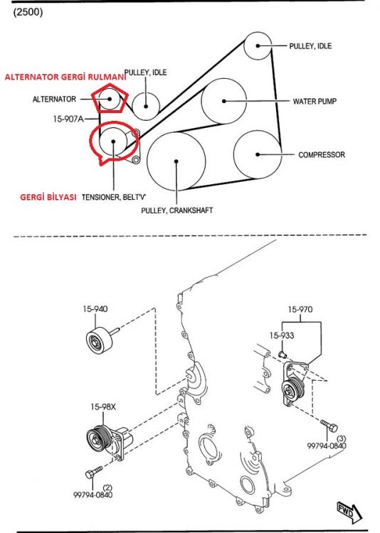

arac 105000e geldi ve mazdalarımızın en ağır bakımlarınadn olan kayış değişiminin olduğu bakım yaptırıcam.
ancak forumda daha önce yazılmıs 700-800 arası birseydi kayış değişimi(geçen sene 90000 km bakımında sormustum), ancak şu anda yüzde 25 bahar kampanyası ile 500 kusura geliyor, + yag,filtre v.s 100 kusur toplam 700 tl,
birde arkadaşımın şirketindeki mazda pickup ları götürdükleri ve mazda konusunda tecrübeli olduğunu söyledikleri servise sorum hepsine 200-250 tl dedi. tam net söylemedi ancak parcalar yan sanayi olacak,
sizde değer mi ?bakımı burada yaptırsam mı diye düşünüyorum ancak bi taraftan da pahalı olsun temiz olsun başım ağrımasın nasıl olsa servisin yaptığı işten 1 sene garantiside var diye düşünüyorum. veya bildiğiniz güvendiğiniz bu işi yaptırabileceğim özel servis var mı?

ayrıca su bilgiyi vermek isterim, kayıslar pahalı değil,pahalı olan şu avere midir avera midir bilya
85 tl V kayısı
83 tl bilya
328 bilya avere bilya diye geçiyor sanırım
90-100 tl işçilik
- %25 indirim + %18 kdv 518 tl

buldugum bazı bilgiler
bu linkte görüldüğü üzere driving belt (bizim konustugumuz kayıs grubu sanırım)
triger zinciri: timing belt/chain diye geçiyor
http://www.thaimazda3.com/svmanual/
motor kodumuz z6 sanırım
herseyden once ilk olarak 20 bınde bır servis yapılıyor,tabi ülke hava,yol v.s sartlarına göre değişir. ancak burada driving belt lerin sadece inspection yani kontrol edilmesi öneriliyor
timing chain ise 240 binde inspection edilecek diyor.
peki neye göre driving belti kontrol edicez?
http://www.thaimazda3.com/svmanual/esicont/en/srvc/html/B3E011015800W05.html
burada 2 kayıs var
1-alternatör/generatör
2- A/C(klima) kayısı
deflection (sarkma,çökme v.s) gerek yok diyor,otomatik gergi ayarlanıyor . otomatik gergi üzerinde indikatör var eğer indikaöt limit içinde ise sorun yok, ayrıca klima kayışı içinde aynı seyler geçerli ek olarak kayış sesi ve klima kompresöründe garip bir ses var ise değişimi öneriliyor.
SONUÇ olarak benim anladığım kadarı ile bu kayışların mutlak 100 bınde kmde değişecek diye birşey yok, gözle kontrol ayrıca indikatör limitte ise değişimi öneriliyor.

sıkıntımız alternatör, klima v.s grubunu tahrik eden V kayıs ve ona ait bilya lar ile ilgili.
cigo_bey
bilyaların bozulması düşük bir ihtimal,,sadece v kayış değişimi yeterli olacaktır tahminimce,,bilyaları da kontrol ederler sadece...
Düşük bir ihtimal ama bozulabiliyor. Benim bilyalardan biri  88.000 de öyle bir ses yapmaya başlamıştı ki araç dizel motor gibi çalışıyordu. Onu değiştirirken gergi bilyasının da işlevini yitirmek üzere olduğunu tesbit etmişlerdi.
volcano80
büyük ihtimalle ben bu V kayısnın kapagını actırıp ; gozle kontrol catlak v.s yaptırıcam ve ayrıca bahsettıgım ındıkatörün nerede oldugunu kontrol ettırıp ve bu bılyalardan da ses gelıp gelmedıgını kontrol ettırıp ona gore hareket edıcem .
